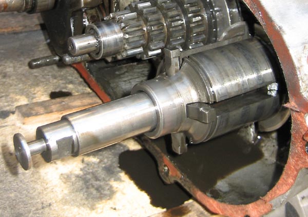

Perfavore , qualcuno puo' dirmi se la crociera ( vedi foto )e' giusta per un TS e se e montata CORRETTAMENTE .
Sono sicuro di averla montata bene , pero' qundo sono andata a comprarla il venditore mi ha dato una crociera per un PX , sicuramente e' la stessa pero' meglio essere certi al 100% .
Grazie .

sì sembra OK!

ti confermo (ma sicuramente non ce n'era bisogno) che la crocera è giusta e che è montata bene.
la foto è del blocco appena aperto quindi con la crocera ancora da smontare
70,03 KB
se hai bisogno di altro fatti vivo

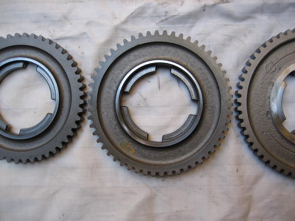

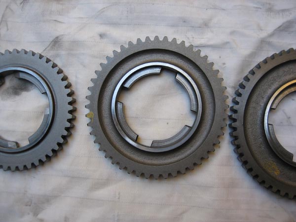

guarda se queste ti vanno bene:
58,04 KB
58,86 KB
62,37 KB
57,41 KB
51,43 KB

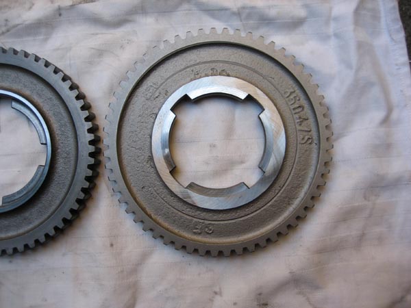

SECONDO DISCO
[URL=http://img297.vespaforever.net?/my.php?image=secondodiscooe8.jpg][/URL]

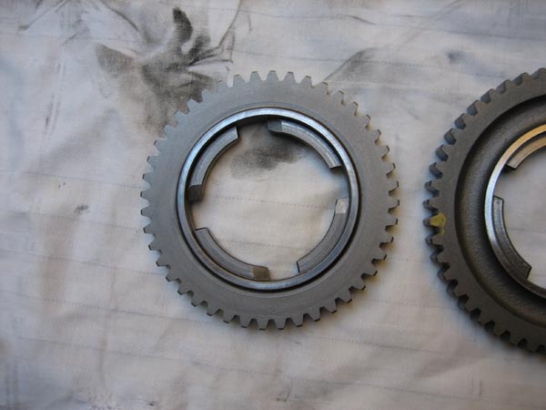

TERZO DISCO
[URL=http://img509.vespaforever.net?/my.php?image=terzodiscoqd5.jpg][/URL]

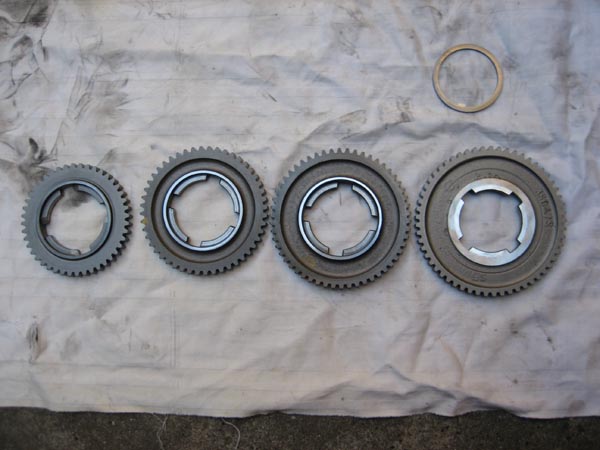

crociera COMPLETa
[URL=http://img509.vespaforever.net?/my.php?image=completoux3.jpg][/URL]

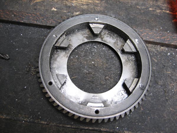

poi aggiungo questa foto per farvi vedere l'idea che mi e' venuta per rinforzare quella parte del carter ossidato . Con un lamierino di alluminio saldato con il silicone per alluminio. Cosa ne pensate ?
[URL=http://img208.vespaforever.net?/my.php?image=immagine001xj4.jpg][/URL]
