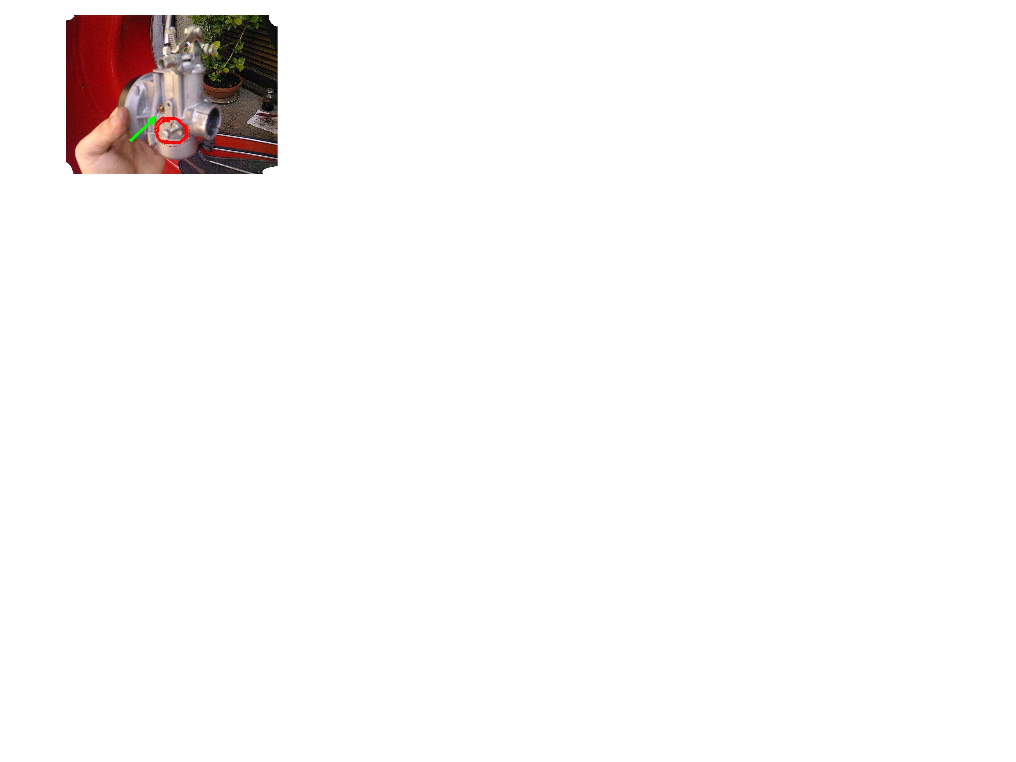

Ciao a tutti. Sono Vespamaniasss e ho una Special di 75cc accoppiato con un carburatore 19 del 125 primavera..il mio problema è ke nn tiene bene il minimo e per farla partire ci vogliono delle vere e proprie kannonate nella pedivella..è tutto ok..nel senso puntine, anticipo..nn entra aria da nessuna parte..ora mi sorge un dubbio..potrebbe essere che la vite che regola la miscela ARIABENZINA sia regolata male ??? Nel senso se è troppo grassa, infatti io ogni volta ke pulisko la kandela la trovo sempre nera..ora, x regolare la carburazione ARIABENZINA devo agire su una vite giusto ??? E mi pare ke si deve chiudere tutta e poi svitarla di 2-2,5 giri, se nn erro..Ora il problema è..QUAL'E' QUESTA VITE ???
Puo' essere questa ke vi allego in foto e CERCHIATA IN ROSSO ????
Grazie mille a tutti in anticipo

si è quella li!
sviti=ingrassi
avviti=smagri
Però non so se il problema sia dovuto a questo...io la tengo sempre del tutto svitata...meglio grassa

ok grazie..ah dimentikavo..i getti sn ok..

se il minimo non lo mantiene alzalo un po.adesso gia che l'hai tolto puliscilo pure per bene

Si lo so..questa è stata la mia 1° foto ke ho messo..cmq ora è tutto ok..il problema era la vite ARIABENZINA..era trp grassa e x cio' mi partiva dopo oppure nn mi teneva il minimo..ora ke l'ho regolata parte al 1° colpo..MAGNIFIKO..
