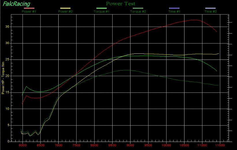

luca90 ha scritto:
<blockquote id="quote"><font size="1" face="Verdana, Arial, Helvetica" id="quote">Citazione:<hr height="1" noshade id="quote">luca90 ha scritto:
all'inizio la pensavo pure come a te ma ho voluto provare per credere
di falc racing nn ne ho sentito parlare mai se ne intende pure di vespe?
[/quote]
69,93 KB
___
(°_°)
