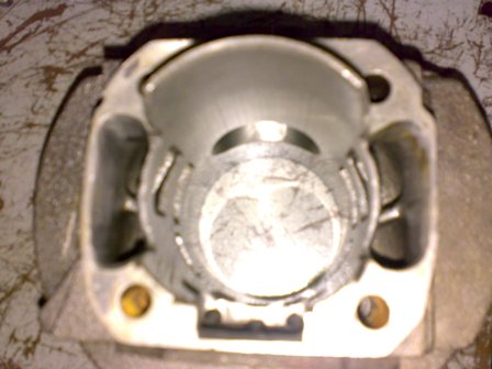

bruno quando ci sei batti un colpo!ok?? da te funziona la terza luce o no?

ma in che senso funziona la terza luce ???? il terzo travaso??
guarda che non si può decidere se farlo funzionare o no...
funziona anche a mè che ho uno schifosissimo dr 75cc

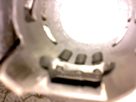

se metti il cilindro girato funziona,mentre con il cilindro messo normale nn funziona perkè c'è la valvola che lo impedisce

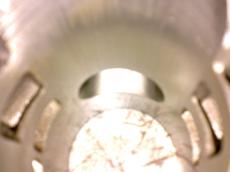

Scusa ma nn o ben chiaro una cosa!!1
Il tuo gt è un lamelare al cilindro giusto???
La valvola nn l'hai saldata???hai usato un tappo in teflon???
Puoi migliorare i travasi secondo me xkè sono un pelo asimetrici(nella parte alta x intenderci)

si è un lamellare al cilindro cmq la valvola lo saldata
il terzo travaso di sicuro non gli fà male,
ma come detto già da Albe,i travasi non mi convincono molto...
perchè sono completamente asimmetrici(non identici fra loro)
hanno troppa poca tenuta sui lati,
il travaso destro ha un'andamento della parete interna molto sconnesso,
la camicia in corrispondenza del terzo travaso era meglio non tagliarla in quel modo,perche ora quelle due appendici sono molto a rischio di rottura ..
per concludere,direi che l'ingresso del'aspirarazione,è molto strano...
non capisco che linea sia stata adottata...
luca,non prendertela assolutamente a male,
ma le mie sono osservazioni con occhio esperto...
quel cilindro,anche se solo con 3/4° in piu scarico e con principali e frontescarico invariati,
puo dare qualcosa in piu in alto,
ma poca roba certo!!
una cosa che non mi è chiara..
quello è un doppia polini,
e allora,come lo fai funzionare solamente con quella minuscola ammissione al cilindro dato che la valvola è tappata???

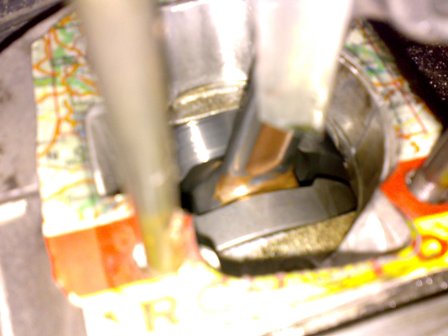

intanto cammina!!! boooo cmq oggi il mio meccanico ha alzato lo scarico,ora però sono indeciso se mettere l'accensione o la motoplat tu cosa mi consigli?

ha alzato solo lo scarico??
in teoria attento sempre a non superare i 58/60° di gap fra scarico e aspirazione!!

io ti dicevo per la motoplat perkè io nn uso la luce in teoria dovrebbe sviluppare più cavalli del v-tronik e del parmakit dico bene o sbaglio?e cmq mi ha dett che dopo gli darà un altra passata nei travasi e già che lo smontato misa che gli metto un bel pistone nuovo tanto per rinfrescarla un pò
