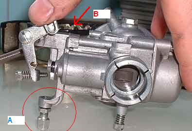

Ciao a Tutti!!Finalmente dopo un po di pazienzza ho trovato il tempo x scrivervi due righe!!
E'da un po di tempo che ho tra le mani un Carburatore 19/19SHB dell'Orto con una particolarità..Ha l'attacco dell GAS dalla parte opposta del'carburo che monto di gia sotto la mia vespa..
Metto qui di sotto una foto di un carburatore con attacco dell GAS normale,cosi per capirci meglio..
19,78 KB
Con la Lettera (A) indico l'attacco del GAS come io ho sempre visto
Con la Lettera (B) indico dove l'attacco del GAS si trova nel Carburo che ho trovato..
Mi chiedevo se è possibile montare questo Carburatore(con attacco contrario), sotto una vespa (Special)visto che il registro dell'GAS rimane molto vicino alla parete interna dell'vano carburo,ed è guasi inpossibile far fare la curva alla guaina dell'cavo acceleratore...
Come posso risolvere questo...CiauZZZ!!

è un pò un casino....ma è sempre un shb?

si si, si può fare tranquillamente
basta avere un pò di pazienza

anche io ho quel carburatore 19/19.. nella mia che è un pk50xl ci sta tranquillamente.. ho dovuto cambiare guaina e cavo perchè quelli vecchi erano corti ma la curva sono riuscito a fargliela fare bene..

Ho provato di già a montare il carburo..ma mi chiedevo se quella curva un po secca della guaina che si forma puo dare qualche problema per quando si da GAS...
Pensavo di risolvere il problema mettendo un gomito,tipo un tubicino in metallo..Che poi si trovano montati su diversi carburatori,soprattutto sui Plasticoni..
Voi che ne dite..Datemi qualche consiglio

Quello che ti posso consigliare è che a parere mio
i cavi e guaine meno curve fanno e meglio è,
perchè proprio sulla curva della guaina o del tubicino a gomito
il cavo lavora con maggiore attrito e si spezza,specialmente in mancaza di grasso.
Se proprio vuoi montare il tubicino a gomito come quello dei plasticoni,compra il cavo dell'
acceleratore in acciaio di treccia morbida,costa di più ... ma dura mooooltissimo..

Il cavo a treccia morbida già lo monto..almeno quello lo risparmio..
IL problema ora è dove trovare una di queste curve..
Sono gia stato da tutti i ricambisti della mia citta,ma o non si trova o mi vogliono rifilare tutta la colonnetta porta ghigliottina..
Che popo!!di LAdrI..!!alla modica cifra di 15 Euro!!.
Sto seriamente pensando di farmelo da me,con 2 euro conpro un tubo in alluminio all'BRICO
E poi il problema è piegarlo,se lo piego troppo stretto ischio di schiacciare il tubicino...
Xo ci devo prova ora mai è diventata una scommessa tra me e il CARBURO MANCINO!!!
