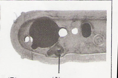

Puoi usare sempre con scatola filtro ben raccordata e filtro completo
il MAX 118 o 122, il MIN 55, Calibratore aria max 160,emulsionatore BE3,Polverizzatore 300.
vite flusso miscela svitata 2giri e mezzo.
forare il filtro con punta da 4mm in corispondenza della scannellatura della vite calibratore aria dell'emulsionatore.

nel 24 non puoi aumentare altro che solo il getto max infatti ti ho consiglato il 122,ma puoi
andare oltre.
Ma puoi comprare un 26/26 che trovi da ton4zzo,è uguale al 24/24/come montaggio ma costa un pò.
Per quando riguarda al foro nel filtro,serve propriamente ad facilitare l'ingresso dell'aria
nell'emulsionatore,per una coretta carburazione,da bucare esclusivamente quando si cambiano i getti.
