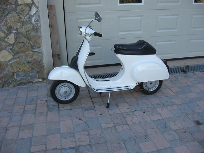

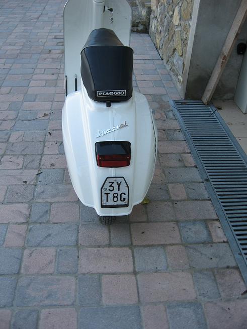

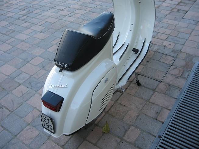

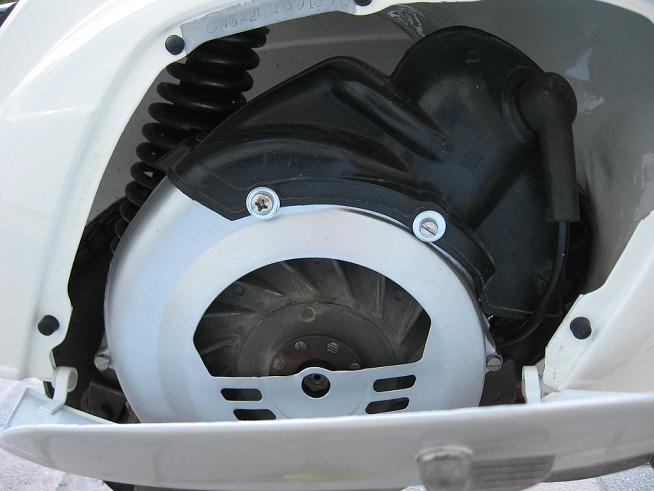

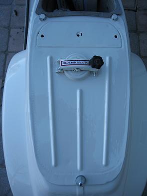

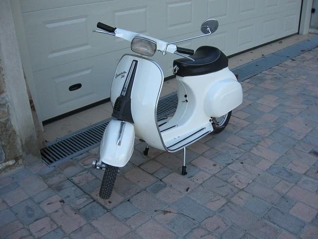

....eccola...vespa 50 special 1° serie 1972....
ce l'ho fatta....dopo quasi un anno passato a sistemare la mia vespina eccola di nuovo pronta per assaporare la strada...è stato un duro lavoro pieno zeppo di problemi...ma alla fine ci sono riuscito...
sono veramente soddisfatto del risultato...è il mio primo restauro...non è perfetto ma sono molto contento...
sono ben graditi commenti e critiche...

bravo amedeo un 10 completo..le manopole non sono quelle.. appena le vede il poderosa ti sveglia... (un detto toscano) BELLISSIMA COMPLIMENTONI LO ZIO GIULIO

per lo zio giulio:le manopole sono quelle a retina con logo esagonale...non vorrei dire una cavolata ma sono quasi del tutto sicuro che siano quelle originali....

Benritrovato AMEDO ottimo lavoro! O quasi...
Belle le leve originali, le manopole, la chiavetta chiusura sportellino a righe vecchi modelli e tutto il resto!
La marmitta poi...in "virato oro", ma chi ti ha detto che andava così?!
Tocco di classe direi...
Due soli piccoli appunti, i "perni leve" ci vanno quelli a taglio, i "bulloni del copriventola" sono tutti e sei a taglio e quello a croce non ci và! Le rondelle sotto i bulloni a taglio del copriventola che si baciano sul copricilindro in plastica poi...non sono rondelle comuni ma benì "rasamenti", ora tu dirai e che cosa sono?
Sono quelle rondelle finissime che hai ora montate sui perni leva (se le hai), fatti un giro su internet e guarda cosa sono, ricorda che se le hai dovendo sostituire i perni con quelli giusti a taglio potresti utilizzare i quattro rasamenti della coppia che monti in sostituzione delle rondelle zincate attualmente montate! Difatti i perni nuovi e giusti a taglio che monterai, e son certo lo farai, avranno i rasamenti anti-attrito nuovi.
Se vuoi ulteriori chiarimenti guarda le foto in sez foto prime vecchie pagine "una vespa" by poeta.
Per la sella un tubo di colla artiglio taglierino con lame immacolate e gommapiuma da 3,5 cm dal materassaio, il resto lo immagini da te...
Vedo tutto di quella vespa, anche ciò che non è in foto, anche se sono lontano 1000 chilometri (in tappa unica), tutto...e tutto il sudore, le lunghe serate e i pomeriggi, la musica di una radio, quel dado mai più ritrovato, ero lì Amedeo anche se non potevi vedermi, perchè non si è mai soli in quel vecchio garage, GRAZIE!
GRAZIE per questa stupenda Special prima serie!

La PIPETTA in gomma del CAVO AT CANDELA ci và quella alta, quella montata è di PX....ma sono dettagli, ininfluenti, quella Special...
non è UNA Special, ma....
LA Special!
Ed ora? I tuoi occhi già scrutano un cortile, un vecchio telo da cui sporge una manopola, una vecchia targa quasi illegibile....
Sarà dura certo... chi dice il contrario!
Conosco d'altronde bene quel sorriso sul tuo volto...è una DROGA, ma non fà male anzi!
RENDE FELICI.
Ben fatto AMEDEO! Davvero ben fatto....
