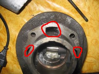

Inserito il - 15/12/2007 : 19:17:41  Mostra Profilo Invia a n/a un Messaggio Privato
scusate l'ignoranza...... ma quali sono i trvasi?grazie per le eventuali risp anke ale 2 precadenti
Smanetta! Smanetta! che arrivi pi? in fretta!
q
1886 Messaggi
Inserito il - 15/12/2007 : 20:25:18  Mostra Profilo Invia a n/a un Messaggio Privato
questi
26,07 KB
superbike
Prov.: Pavia
88 Messaggi
Inserito il - 16/12/2007 : 19:51:21  Mostra Profilo Invia a n/a un Messaggio Privato
aaaa!!!! quindi si dovreebbero aprire i 2 piu piccoli?
BRUNOET3
la Stròpa di BR1
3834 Messaggi
Inserito il - 16/12/2007 : 20:15:01  Mostra Profilo Invia a BRUNOET3 un Messaggio Privato
esatto,
propio quelli!!
