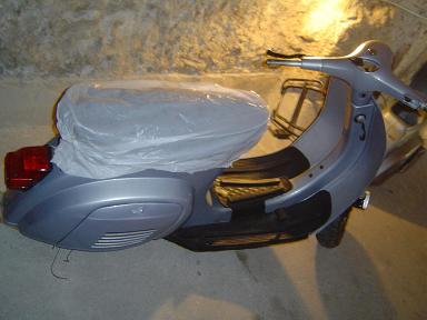

Ma e facilissimo fare una ET 3 con un telaio di un 50ino.. guarda la foto allegata. E una Special di telaio e ho cambiato manubrio, etc.. L'unica cosa era che il mio telaio era di una 50r non di una special
Saluti, Huby
