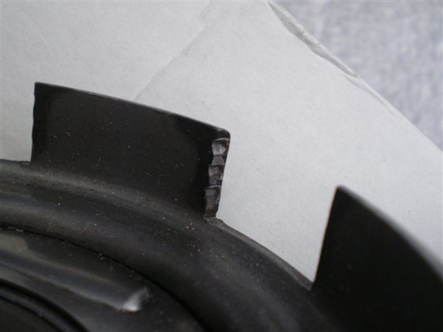

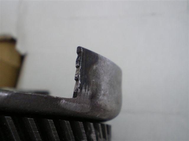

Ciao, ho smontato la campana dalla mia et3 e ho notato che ci sono dei solchi in corrispondenza delle sedi dei dischi...ecco le immagini...la campana e' da buttare?

certo che è da buttare
comunque la trovi benissimo a poco,
all'incirca sulle 40-50€

non è da buttare, funzionare funziona ma i denti della frizione possono incastrarsi nei dentini che si sono formati...diciamo che è usurata un bel po'

se decidi di montarla lo stesso, dagli una limata angolata in modo da non aprire di più la finestrella ma eiminando i solchi...
certo, visto che se non va bene devi riaprire tutto il blocco, ti convien cambiarla..

se hai deciso di cambiarla per non aprire il motore per molto tempo,
ti consiglio quella originale piaggio,il gioco con i denti del pignone e minimo,
se vedi quella originale noterai che incorispondenza delle tacche dove batte la frizione
e come se fossi stata riscaldata con il cannello,non è altro che una temperata al metallo
per evitare quando più ha lungo possibile che succeda quello che successo a quella che è
nella foto.
IL però è che costa molto....
comunque quella che hai la puoi ancora usare,rifinisci le tacche,controlla parastrappi è dentatura...

secondo mé é da buttare, io ne ho comprata una su ebay il prezzo totale era 55 euro

e bè,certo che è una campana da buttare!!
io le campane le butto e le sostituisco anche solo per metà dell'usura di quella di zac!!

Ammazza... un' usura simile non l' avevo mai vista!
