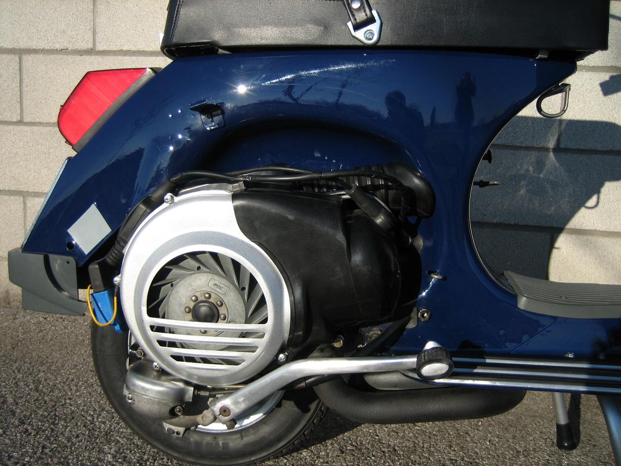

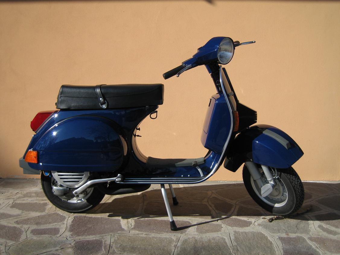

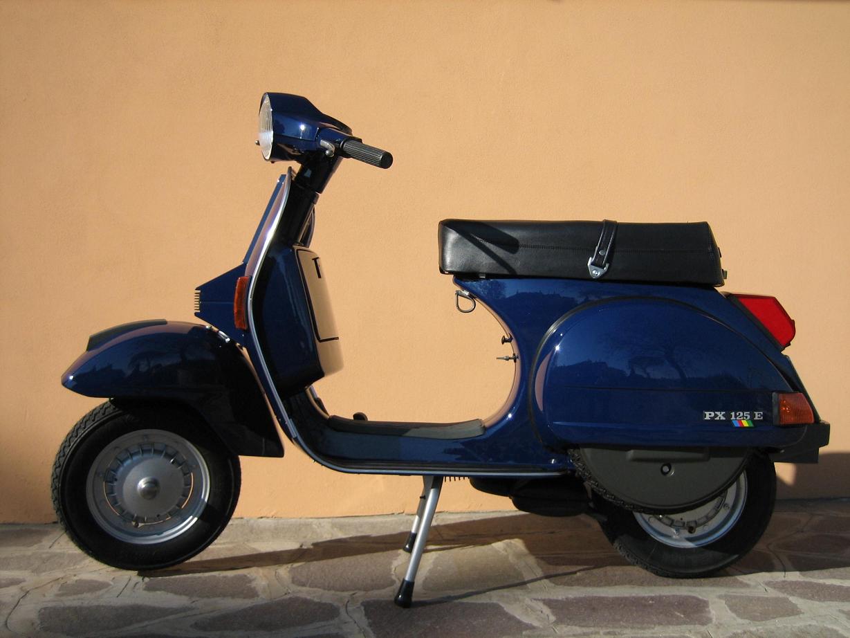

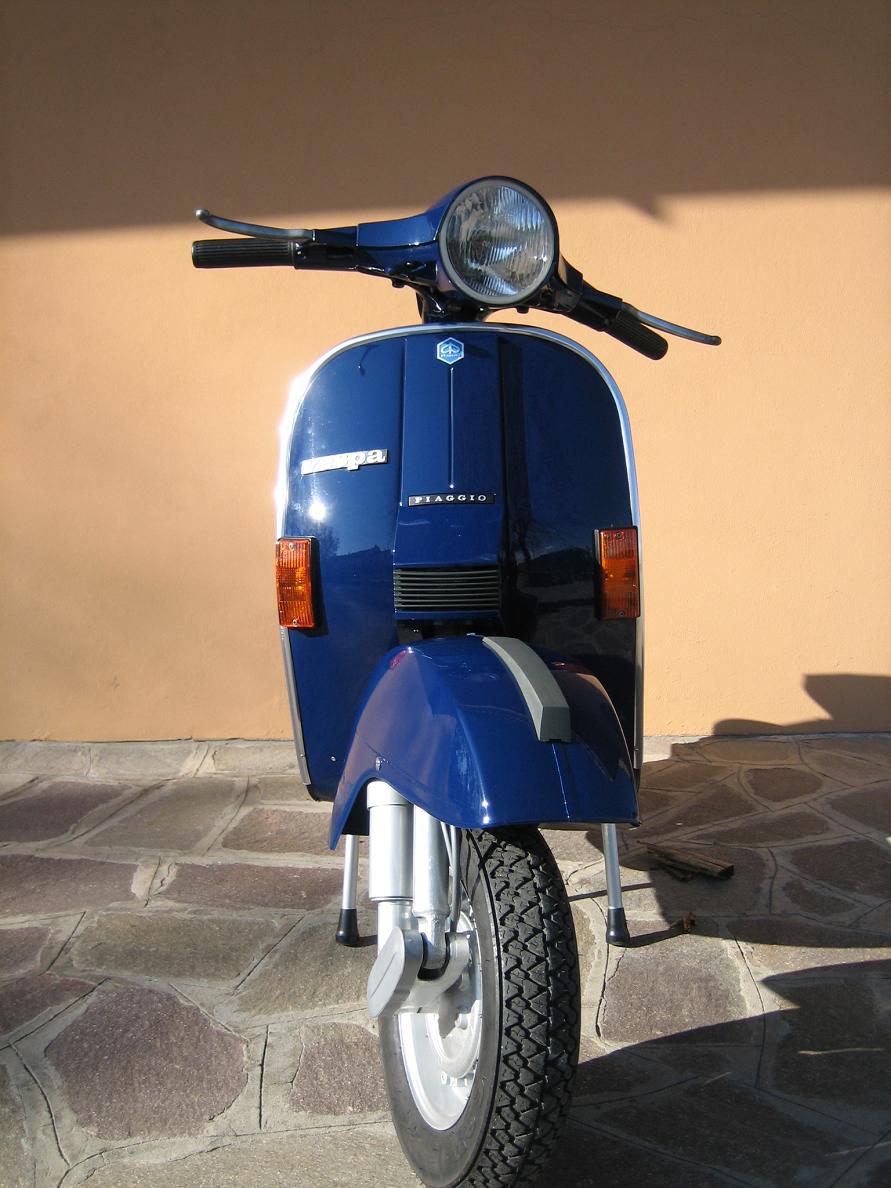

Ciao ho appena finito di restaurare questa vespa dopo diversi mesi volevo sapere se le foto possono andar bene x fare l'iscirzione al registro storico..La vespa ha tutto originale anche il colore "BLU COBALTO" - (Tinta Piaggio originale P 8/10)..ho cercato di recuperare il piu possibile di quel tempo ... la sella l'ho dovuta riprendere nuova anche le frecce ma originali della stessa marca (siem)

Io però userei uno sfondo bianco loro lo definiscon neutro ed il manubrio deve esser diritto se non erro.....
Inserito il - 07/12/2007 : 09:16:03  Mostra Profilo  Visita l'Homepage di poeta  Clicca per vedere l'indirizzo MSN di poeta Invia a poeta un Messaggio Privato
La SELLA é SBAGLIATA!!!! Montava la Ercobaleno quella con scritta fondo grigio e PIAGGIo in nero, aveva poi una tela differente! Quella è di PX precedente il 1984.
Il PARAFANGO ant poi è commerciale, ma non preoccuparti alla FMI certo non sono fiscali come i miei giudizi!
Bella però la Arcobaleno in BLU COBALTO bella davvero!
Sembra ieri che ne avevo una simile!!!
Queste foto sono per me motivo di ricordi...quando trovi la sella originale (esiste in commercio chiedi a p4scoli) ricorda che puoi montare anche la sola copertura sul telaio che già hai e certo l'adesivo sul retro, ma è un piccolo errore comprensibile e perdonabile...
