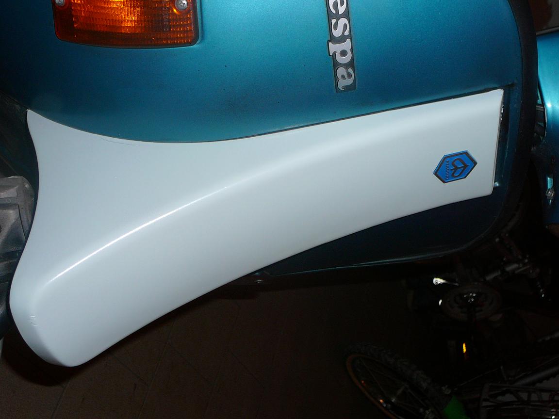

io x overnicerei a bomboletta(nn ho la pistola ec..) sn bravo aa verniciare a bomboletta! ho provato con la nasetta e altre piccole parti della vespa e il risultato è niente male! posto foto:
85,38 KB

farei tt la vespa di qst colore....
