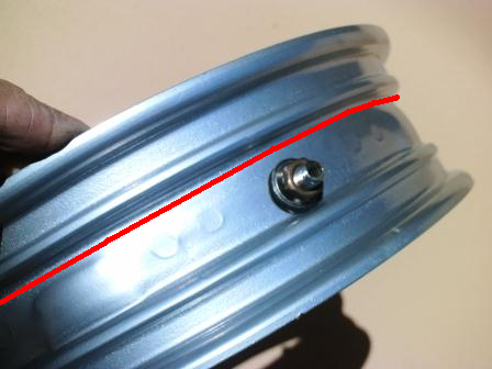

Volevo fare una domanda a Bruno che ha già comprato questi cerchi:
guardando le foto inserite sul sito scootrs.com, mi sembra che i cerchioni in questione abbiano la flangia con i 5 buchi con cui si attacca al tamburo esattamente al centro del cerchio stesso (non so se mi sono spiegato), è solo una mia impressione oppure sono effettivemente così come li vedo io o, invece, sono come i cerchi originali con il lato interno più largo e quello esterno più stretto?

Inserito il - 20/01/2008 : 20:40:27  Mostra Profilo  Visita l'Homepage di Winter89  Clicca per vedere l'indirizzo MSN di Winter89 Invia a Winter89 un Messaggio Privato
si,in effetti sembra....
ma riguardando le foto di bruno....

Inserito il - 20/01/2008 : 23:52:23  Mostra Profilo Invia a BRUNOET3 un Messaggio Privato
eccomi!!
hai ragione ciccio,potrebbe sembrare che l'anello centrale sia perfettamente in centro ...
e che non vi sia piu la spaziatura originaria che esiste da un lato e dall'altro!!
ma non è così!!!
l'anello centrale ha delle alettature con puntature di fissaggio situate al centro del cerchio,
ma nonostante questo,l'anello di fissaggio sul tamburo resta disassato rispetto al centro del cerchio!!
ricreando in disassamento originale dei 2 semicerchi originali!!!
L'unico piccolo problema che si puo creare data la leggera differenza di profilo,è che il cerchio sul posteriore,possa andare a sfregare di pochissimo 2 delle viti del carterino frizione!!!
Tutto questo è semplicemente risolvibile con la sola sostituzione delle rondelle 2 spaccate con 2 rondelle ziglinate ben piu sottili sotto alle 2 viti interessate!!!
tutto qui!!!
in 2 secondi hai gia risolto!!!

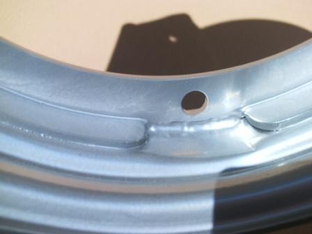

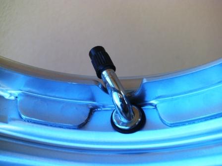

Inserito il - 20/01/2008 : 23:55:12  Mostra Profilo Invia a BRUNOET3 un Messaggio Privato
da notare che oltre che essere puntati,sono saldati da ambedue le parti!!!
