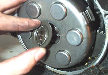

allora ragazzi sono a questo punto:
ho smontato il coperchio esterno
53,97 KB

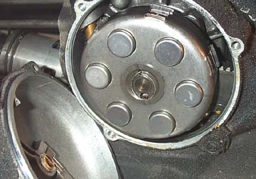

e
ho rimosso il coperchietto
48,74 KB

Inserito il - 27/11/2007 : 13:21:38  Mostra Profilo  Visita l'Homepage di poeta  Clicca per vedere l'indirizzo MSN di poeta Invia a poeta un Messaggio Privato
Ed ora vai in PIAGGIO e compri (l'estrattore dado a torre frizione), dopodichè procedi come segue: solleva la linguetta che di certo è piegata tra uno dei merli del dado a torre, ora puntando un cacciavite ben grande e da battaglia tra gli ingranaggi sottostanti (che ti tiene fermo il "pacco frizione" mentre sviti) svitalo utilizzando una chiave da 17, dopodichè il pacco è libero e devi farlo uscire dall'asse facendo leva sotto con due cacciaviti...
e usa i guanti in lattice che hai le mani tutte sporche!
fai questo e poi ci aggiorniamo e foto mi raccomando!

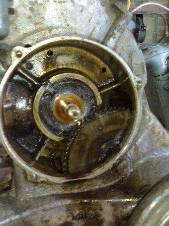

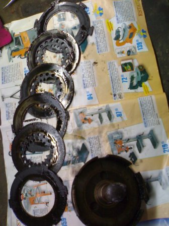

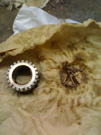

allora ragazzi vi aggiorno sulla situazione.
Ho smontato la frizione e viposto qualche foto(sono fatte con il cellulare):
43,48 KB
22,35 KB
33,8 KB
25,05 KB
In questa ultima foto si vede il cuscinetto a rulli.provando a rimontare mi sa tanto che ne mancano due....è grave?
La frizione come sta messa....bene?

Inserito il - 13/12/2007 : 23:48:14  Mostra Profilo Invia a BRUNOET3 un Messaggio Privato
Mhhhhh..!!!
vedo la solita dolce immancabile merdina all'interno del carter!!!
puliscila và!!
La frizione è a dir poco carbonizzata!!
il kit nuovo dei 3 dischi costa si e nò 4 euro!!
per il discorso dei rullini,
certo che sì,
la mancanza di 2 o 3 rullini è gravissima!!
prova tu ad andare in giro con una scarpa con tacco da 1 cm
e l'altra con tacco da 5 cm!!!
voglio vedere se poi non zoppichi!!!
gira da meccanici ,rivenditori di cuscinetti,
ciclisti o rettifiche,
e vedi di procurarti i rullini mancanti!!!
oppure ,ribalta il garage e
cerca!!!!!!!!!!!
