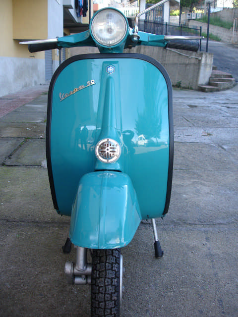

Salve vespisti, ho bisogno di aiuto.
ho una vespa 50 N del 68(settembre) allungata.
L'ho comprata da poco già restaurata ma secondo me da quello che ho visto in rete ci sono alcune cose che non fanno parte della mia vespa tipo:
- Sella a gobbino (se non sbaglio viene montata dal 69 in poi)
- Manopole colore nere
- Bordoscudo gomma nero
Non riesco ad inserire la foto, qualcun conosce qualche programma per ridurre la grandezza del file.

Sono riuscito a mettere qualche foto così la vedrete meglio.

Togli il bordoscuso, porta a ferro la marmitta e verniciala in VIRATO ORO, ci sono molte discussioni in merito e troverai con la funzione "cerca" del forum.
La scritta anteriore ci andava adesiva nera e non in metallo, ma toglierla ora è un casino, difatti dovresti avere i buchi e la scritta adesiva non li ha ovviamente!
Il cicalino ant passa, ma ci andava quello con due baffi a feritoie orizzontali.
Bello il fanalino post, per la sella ci andrebbe quella lunga priva di cinghia.

Grazie Poeta
Il cicalino che dici non lo riesco a trovare l'unico che c'è è quello che è montato sulla mia vespa, se hai qualche foto o link.
Sotto la scritta non ci sono i buchi ma qualla che c'è adesso è anche adesiva.
Le manopole vanno bene nere o ci vanno grigie?
Volevo chiedervi un'altra cosa, in questo stato mi faranno problemi per l'iscrizione al registro storico devo cambiare qualcos'altro?

Luigino ha scritto:
Grazie Poeta
Il clacson che serve a te è questo, mod. Genova:
http://cgi.ebay.it/VESPA-CLACSON-CROMATO-6V-CA-50-VNB4T-6T-VBB2T_W0QQitemZ310000853543QQihZ021QQcategoryZ126576QQssPageNameZWDVWQQrdZ1QQcmdZViewItem#ebayphotohosting
Le manopole nere non vanno bene devi montare quelle di colore grigio, come queste:
http://cgi.ebay.it/MANOPOLE-GRIGIE-VESPA-150-50-90-125-PRIM-1978-MM-24_W0QQitemZ250189397970QQihZ015QQcategoryZ138532QQssPageNameZWDVWQQrdZ1QQcmdZViewItem
La guarnizione del fanalino posteriore deve essere di colore grigio, come questa:
http://cgi.ebay.it/GUARNIZIONE-FANALINO-POSTERIORE-VESPA-SPECIAL-N-4_W0QQitemZ250084312226QQihZ015QQcategoryZ138534QQrdZ1QQssPageNameZWD1VQQcmdZViewItem
Il faro anteriore non è originale. Quello originale è della SIEM ed ha il vetro davanti e non la plastica come sul tuo.
Il coperchio del contakilometri va verniciato in tinta con la carrozzeria.

Altra domanda:
con la sella che monta adesso la mia vespa mi faranno problemi per l'iscrizione al registro storico?
Grazie mille cicciokapano
P.s. Ma sulla scheda tecnica del forum il cicalino è come quello che monto io adesso che è il modello bologna, come mai mi dici che dev montare il modello Genova!!!!!!!!!!!!!!!!!!!!!!

Quel tipo di sella comparve nel 1969 con la special. Nel 1968 c'era la sella lunga con bordino grigio senza cinghia per il passeggero e con sul retro la targhetta Aquila made in italy.

secondo me quella sella la puoi rivendere facilmente su ebay o simili, e con il ricavato acquistare quella giusta....
varrebbe la pena avere l'iscrizione all'fmi con il certificato che riporta la foto della tua vespa con un errore? secondo me no....
il bordo scudo toglilo che è davvero orrendo...

quella ssella ha qualcosa che non quadra, dovrebbe stringersi non allargarsi,,
Il discorso dei clacson è un po particolare... in pochi anni sono stati utilizzati per la Vespa tre modelli diversi di clacson: mod. Genova, mod. Milano e mod. Bologna.
Non voglio mettere assolutamente in dubbio quanto riportato nelle schede tecniche ma io sapevo che la Vespa 50 N adottasse il clacson modello Genova; la vespa 50 L il modello Milano e la Vespa 50 R il modello Bologna.
Un mio amico restauratore possiede delle vecchie riviste anni 60/70 con immagini di Vespe, è da li che ho attinto queste informazioni... saranno sbagliate? Io non ci giurerei.
Comunque per il clacson non ti faranno nessun problema per l'iscrizione... per la sella si.
