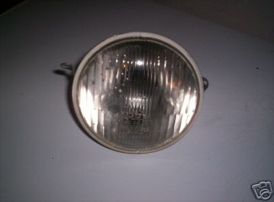

Ciao ragazzi! qualcuno mi sa dire dove posso trovare la guarnizione per il faro anteriore del px? grazie!

non c'è una guarnizione!!! intendi la ghiera????

Non la troverai in piggio allora,perchè il px non la monta.La vendono però su ebay e altri siti.Cerca "cornice" o "ghiera px".Però considera che non ha mai avuto una ghiera faro una px.

ciao ragazzi! forse mi son sbagliato comunque intendevo quel bordino grigio che si vede in foto... pensavo fosse una guarnizione xche il mio faro non c'e l'ha

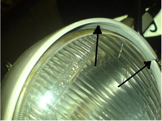

questo sotto è il mio faro, è normale che sia così??

Quella NON è UNA GUARNIZIONE!!!!
E' difatti una pasta che serve per isolare la parabola dalla lente ed evita che entri acqua!!!
Si rifà utilizzando del silicone acrilico verniciabile bianco che è opaco, scolli, pulisci, riaccoppi e siliconi!
Pulisci l'eccesso e lascia seccare, torna come originale.

wow! Grazie mille poeta!!!

Eppure sul PX del mio amico c'è la guarnizione sul fanale.
La stessa guarnizione c'è l'hanno anche i PK.
