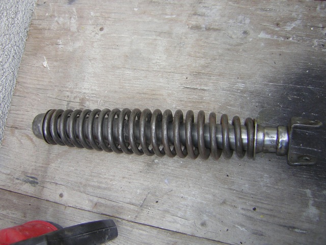

Intanto sono riuscito a smontare l'ammortizzatore posteriore.
In pratica quel dato superiore non è saldato alla campana e parapolvere inferiore, ma ha una sorta di boccola interna che fa in modo che questo venga trascinato. Un po' come il dado che trascina il volano.
Ho riscaldato tutto fin quando non ha cambiato colore, dopodichè ho preso una tenaglia e l'ho stretta sul perno nella parte non filettata. Ho serrato bene e ho dato un colpo secco alla chiave per svitare il dado.
Il taglio sulla punta serve per continuare a tenere il dado mentre si svita.
Ecco il risultato.
Una curiosità...ho pulito la molla all'esterno, come faccio a togliere fango e ruggine all'interno?
Ancora devo finire di pulire e rimontare, ma il colore che ne è venuto alla luce è molto vintage :D

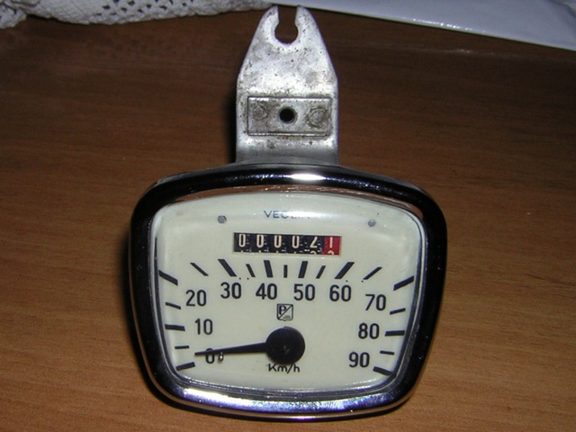

Intanto altra chicca...
Un grazie a zio giulio

molto bello il contakmbravo!!!

Contakm da paura veramente bello e se non sbaglio il fondo è quello originale vero???
Purtroppo io il fondo l'ho dovuto comprare nuovo ma è notevolmente diverso...
...certo quei 2,1 km...
bello anche l'ammortizzatore,il mio è venuto uguale.

1° che scaldando hai fottuto i segmenti di tenuta interni dell'ammo post e al 90% è spacciato.

No poeta, ho riscaldato si, ma da quel lato c'è solo lo stelo e nessuna guarnizione. Il calore deve trasmettersi per circa 15-20cm di acciaio prima di arrivare alla guarnizione di tenuta dell'olio, quindi non credo di aver fatto danni.
