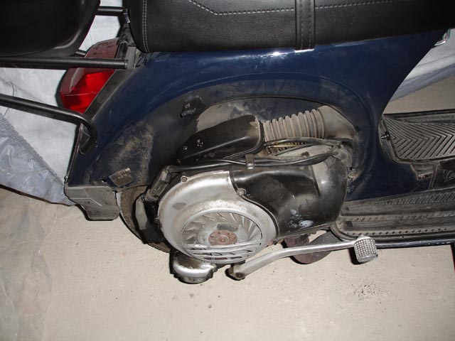

ciao raga,
ho un problema al motore del mio p200 che non riesco a risolvere, anzi, è una tragedia. sto diventando pazzo...
71,37 KB
il colpevole è il carburatore: schizza e perde dappertutto, anche da sotto.
ho provato di tutto: prima lo spillo, poi il portaspillo, le guarnizioni, poi (come un cretino) ho addirittura cambiato tutto il carburo (100euro). ma il problema è rimasto, specialmente sotto, il carter è sommerso da un centimetro di schifezza.
secondo voi che può essere?

Anche la guarnizione tra scatola del carburatore e carter ?

il carburo deve essere perfettamente serrato sulla bocca di aspirazione in ogni caso per essere sicuro utilizza della pasta rossa tra il coperchio che tiene il carburo e l'aspirazione poi verifica se continua ancora a sputare benzina devi verificare se il tuo motore e compresso

grazie ragazzi, controllerò.
cmq oggi l'ho portata dal meccanico, secondo lui potrebbe essere la vaschetta. chissà?

la vaschetta? ma nn hai cambiato tutto il carburo? oppure tutto tranne la vaschetta... se il carburo è nuovo che problema dovrebbe dare la vaschetta
ma la vespa cammina bene?

la vaschetta non l'ho cambiata. la vespa va bene, e andava bene anche prima di cambiare il carburatore, volevo solo togliere questo difetto.
cmq l'ho portata da un conoscente alla riviera di chiaia, ci ha dato solo un occhiata, per ora non gliela lascio perchè mi serve.
