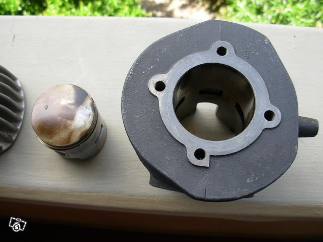

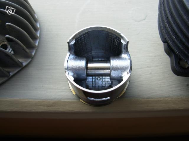

ciao a tutti, ho trovato un cilindro 100 dr (vi posto le foto così sapete darmi una valutazione).

il cilindro delle foto cosa ve ne pare? prima di comprarlo volevo sapere una vostra opinione e se vi sembra un 100 dr come mi ha detto

Non vorrei sbagliarmi ma a me quello non sembra proprio un 102...il pistone è piccolo e la camicia del cilindro, nei 102, è decisamente più sottile! A occhio direi che è un 75cc (diametro 47) o al massimo un 85 (diametro 50).
Poi sebbene sembri aver fatto pochi chilometri, il cielo del pistone presenta una colorazione strana..è come se avesse preso un surriscaldamento localizzato...per esser più precisi bisognerebbe vedere una foto anche del lato del pistone
Fossi in te lascerei il tuo 75cc...

si anche a me non sembra un 102.

Scusa ma misura il cilindro con un calibro

grazie carlo75, anch'io avevo dei dubbi su quel cilindro.... ho deciso di lasciare il 75 come mi hai consigliato te
