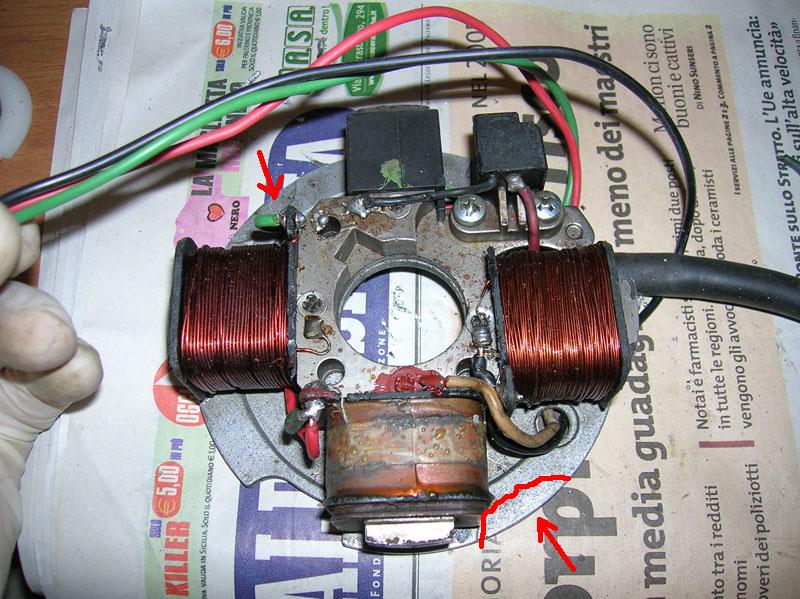

tiri giù l'accensione al motore primavera ci metti quella del pks che hai gia, ricolleghi i fili come prima e parti! Il pks ha cono da 19 come il primavera! Niente sbattimenti e in più hai pure un volano alleggerito rispetto a quello di serie. Unica cosa sarà da regolare l'anticipo, fallo ad occhio. Lo statore dell'accensione pk si dovrebbe fissare con le asole esterne e rondelle. Rispetto alle asolette che si vedono leggermente, tieni lo statore decisamente ruotato in senso orario....diciamo che puoi piazzare su il piattello centrando viti di fissaggio col centro dell'asola, poi ruoti di 2-3mm in senso orario il piattello poi fissi. Sbatti poi su il volano e prova....
Inserito il - 14/11/2007 : 19:48:08  Mostra Profilo Invia a vespa_90 un Messaggio Privato
per intenderci le asole di riferimento sono quelle indicate dalle frecce rosse

si, assolutamente se non vuoi fare altri faticosi adattamenti non ti conviene fare altro che trapiantare l'accensione del pks sul blocco 125 e per il resto collegare i cavi del cambio, freno e frizione....
