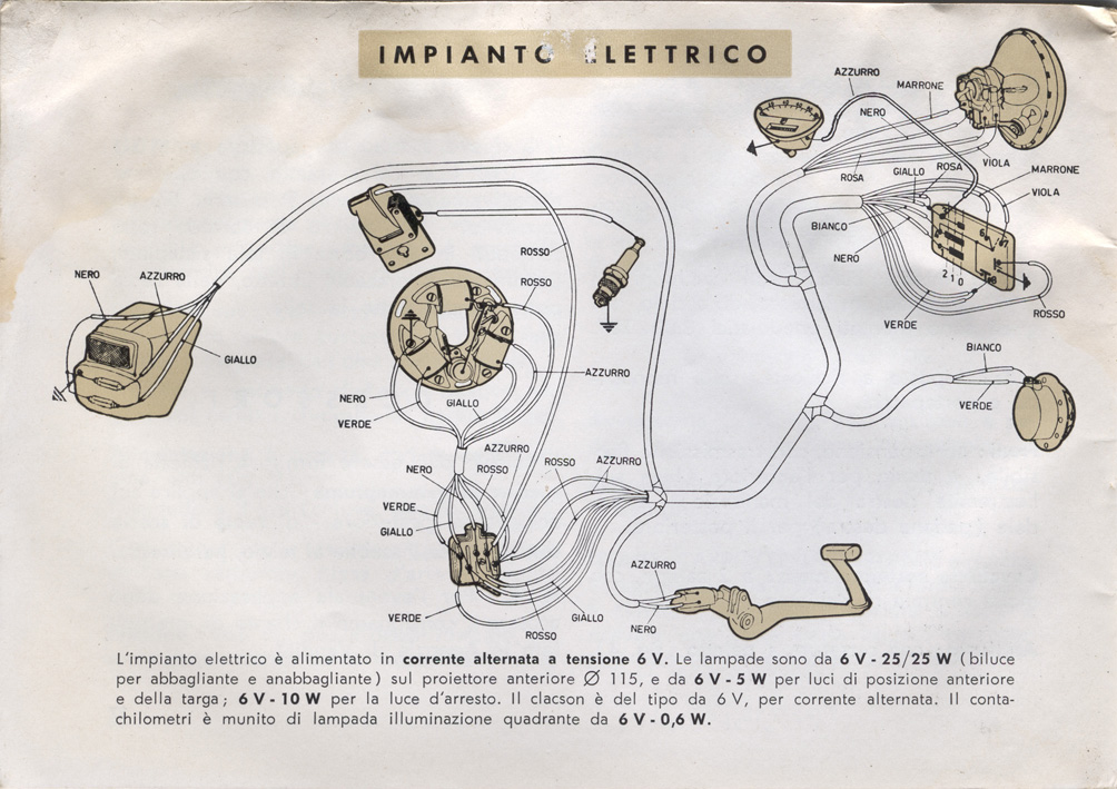

Inserito il - 11/11/2007 : 11:35:35  Mostra Profilo Invia a n/a un Messaggio Privato
ciao qualcuno ha lo schema o la foto del collegamento delle bobine del motore della 125 primavera. grazie

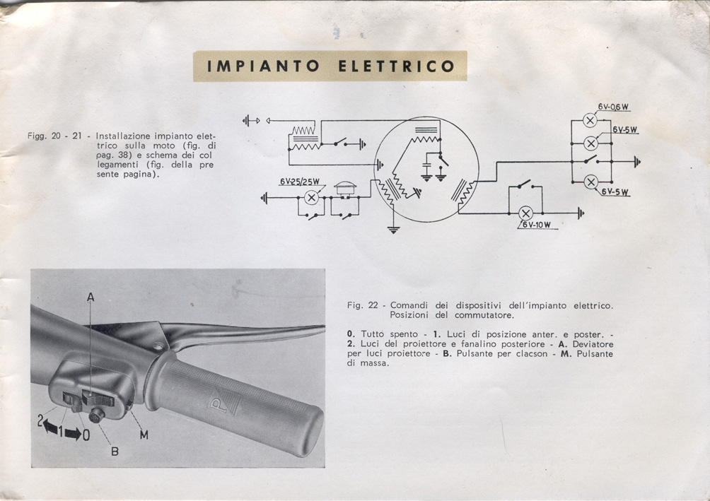

Inserito il - 11/11/2007 : 14:15:41  Mostra Profilo Invia a jonata un Messaggio Privato
Questi schemi li ho presi dal libretto di uso e manutenzione della 125 primavera:
268,49 KB
217,12 KB

Inserito il - 12/11/2007 : 23:53:52  Mostra Profilo Invia a n/a un Messaggio Privato
grazie mille adesso mi e' tutto chiaro.
grazie ancora mi hai salvato,ora posso finire la mia vespa e mandare le foto del mio lavoro
