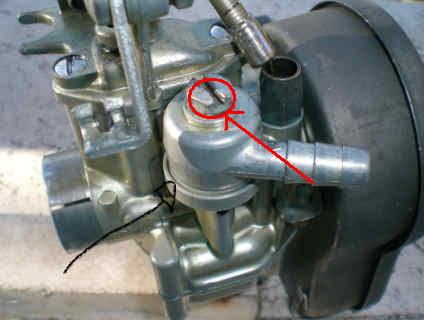

ho rimontato il carburatore appena ripulito e con le guarnizioni e il filtro della benzina nuovi ma perde un pò di miscela dalla base del filtro della benzina nel punto indicato dalla freccia (almeno sembra che la perdita venga da li). Ma in quel punto ci va una gurnizione (prima non c'era)? Come posso fare?
[URL=http://img112.vespaforever.net?/my.php?image=carburote6.jpg][/URL]
grazie per l'aiuto
filippo

No...non ci va la guarnizione...cioè: è il filtro che fa anche da guarnizione..hai montato quello giusto? hai avvitato bene? BOh...

secondo me, ti esce la benzina da dove c'è la testa della vite...
lì dovrebbe esserci del materiale morbido arancione che fà da guarnizione.. ma questo è saldato sul coperchietto, e non è smontabile
te l' ho segnato con il rosso...

il filtro nn deve essere ben inserito nella sede e nn fa tenuta,oppure devi stringere la vite

No, comunque x quanto riguarda la vite, ci deve essere una guarnizione di colore arancione ed è svitabile. Controlla se c'è o non c'è. A me la benzina usciva proprio dove è segnato in rosso.
Comunque mi pare che l'i' ci sia un filtrino.....

si hai ragione li c'è un filtrino!
Inserito il - 10/11/2007 : 19:33:53  Mostra Profilo Invia a vespa_90 un Messaggio Privato
c'è una guarnizione di carta, se non la trovi dovrebbe bastare una rondella di quelle di rame di diametro appropriato

No. Non c'è una guarnizione di carta ma c'è una guarnizione in gomma vera e propria. E poi le rondelle di rame mica impermealizzano la vite, c'è sempre un foro anche microscopico da dove la benzina esce e quindi siamo punto e d'accapo...

Anche a me ha fatto lo stesso problema.....era la guarnizione usurata

La GUARNIZIONE lì non c'è!!!
E' lo stesso filtro in plastica che ha un risvolto alla base che fà da guarnizione! E' poi raro che si deteriori...
Se perde al 90% è invece la guarnizione che và sotto alla testa del bullone, quello passate che serra il tutto, lì ci và e se è logora perde...

Infatti, proprio quello che dicevo io....
