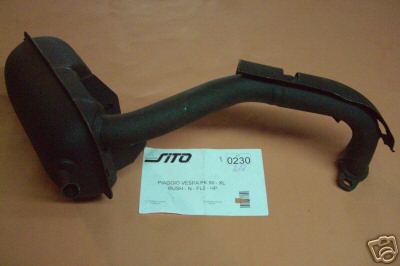

La marmitta l'ho già cambiata...me l'hanno portata amici da caserta...non riesco a mettere le foto...comunque è migliorata in ripresa e vel max (5-6 km/h),il rumore è melodico!!E' una sito l'ho trovata uguale su ebay...ma come si mette la foto????
vai su risposta in alto a destra,dopo di che fai allega file e se l'immagine nn supererà i pixel e la pesantezza consentita allora ti apparirà...!

eccola:

25 euro non mi sembrno tanti per una marmitta...poi il carburatore lo prenderò usato, giu a napoli dai miei, per 10-20 euro....e scusami ma ognuno ha quello ke gli manda la vita...a me mi ha mandato una pk, a te una special o giu di li...sono contento ke almeno non mi abbia mandato un plasticone...
