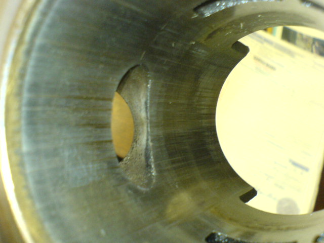

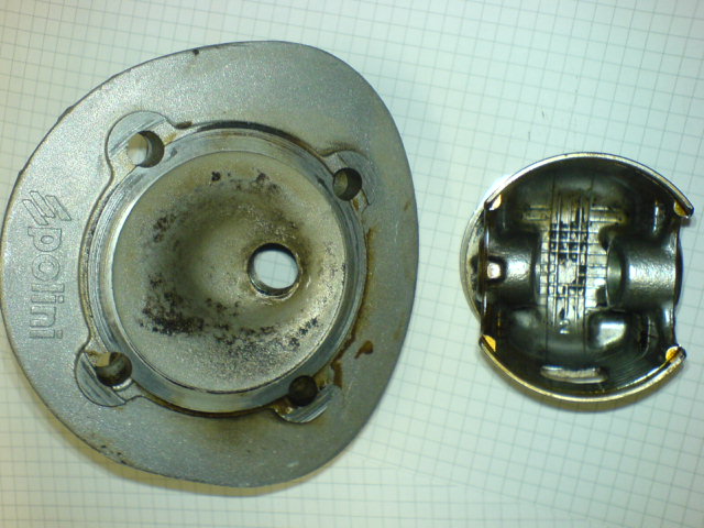

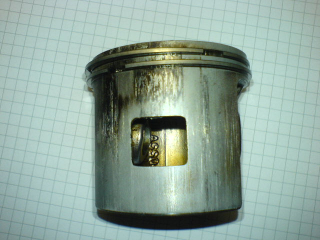

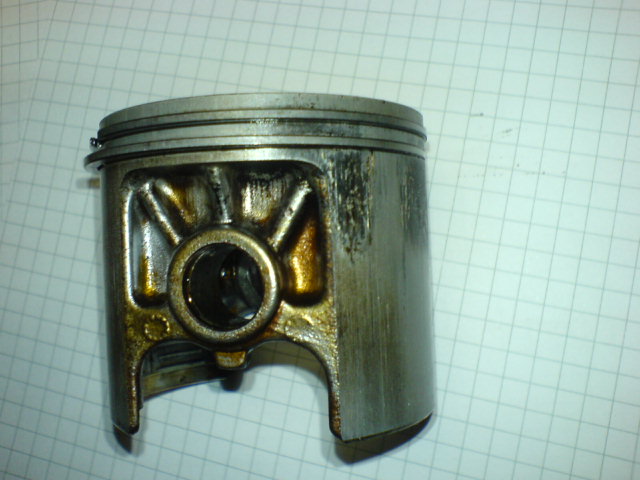

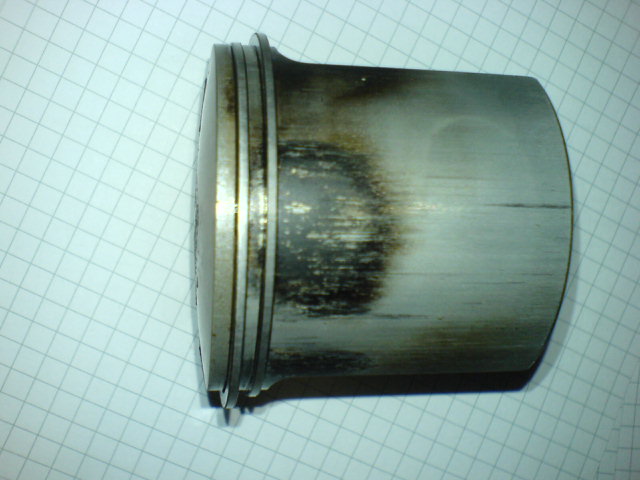

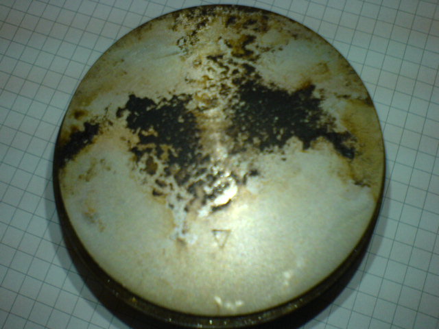

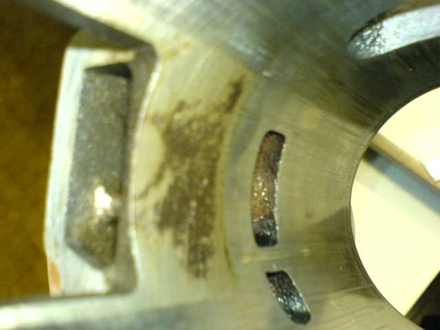

Ciao Amici, questo 102 Polini è rimasto fermo per 7 anni...e forse otto anni fa non mi ricordo quanta strada abbia fatto, ma mi sembra di ricordare davvero poca....infatti quando l'ho smontato credevo di vederlo messo meglio...insomma ditemi un pò voi che ne pensate:
63,21 KB
56,71 KB
58,94 KB
60,22 KB
il pistone presenta quelle bruciature che io non so definire e non ho idea di come possano essere state fatte....sicuramente non ho mai grippato con questo cilindro, l'unica cosa che posso pensare è al max che non ho fatto gran chè di rodaggio quando l'ho messo su...ma poi per il resto non è mai stato un cilindro messo a dura prova.

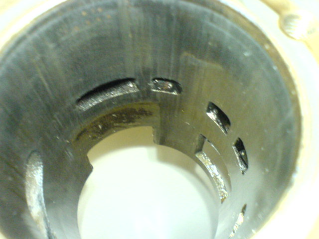

Presenta queste "bruciature" ma però non è rigato, forse appena appena, ma proprio micro! quindi forse posso tenerlo così...e le fasce? quelle bruciature forse sono perchè il "fuoco" ha oltrepassato le fasce? boh...
77,36 KB
Il cilindro mi sembra buono...non è affatto rigato....almeno per me..
53,81 KB
57,33 KB
51,92 KB
cosa devo fare secondo voi? Come vi sembra? Grazie

sento puzza di scaldata e di Grippppppp......
lucida il cilindro,
cambia pistone e fascie!!!
spesa : circa 30 euro!!!

Il pistone è da cambiare e al cilindro come minimo è da lucidare

io opterei per una lucidata e un pistone nuovo...

Il PISTONE è RIGATO, ma precisiamo....
Già parlai in passato dei varii tipi di grippaggio non ricordo dove, ora il tuo pistone ha avuto degli stress di tipo TERMICO, tra i vari stress di tipo termico dovuti ad esempio alla magrezza della miscela e quindi conseguente dilatazione per attrito, o mancata ventilazione per cuffia rotta o alette volano mancanti, ed altro....direi che sicuramente il tuo pistone ha subito uno stress dovuto non tanto alla lubrificazione o al carburatore piccolo, piuttosto ad un getto errato che cosa montavi? Essendo poi annerito anche sul lato terzo travaso sembrerebbe che avvenissero delle detonazioni anche in fase di aspirazione forse troppo anticipato.
Il problema non è dovuto quindi a grippaggio da olio o rotture (G-gabbia a rulli ecc...)ma da una messa a punto parziale e sommaria che ha permesso al motore di funzionare ma in modo stressato, il cilindro poi...non è messo affatto bene per come dici!
