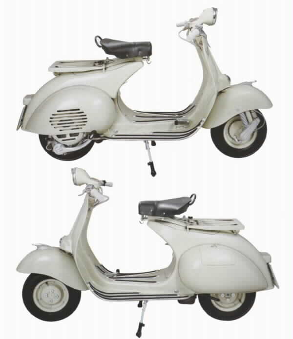

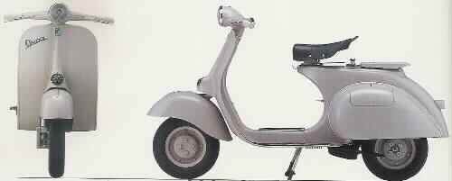

Grazie del consiglio POETA, farò come dici.Ci vorrà un pò di tempo per l'odine ma aspetterò.
Per chiarirti la mia è una VNA
9,38 KB
e non una struzzo
25,6 KB
