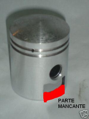

Ciao a tutti, volevo porvi una domanda:
Ho aperto il motore della mia Vna e ho visto che il pistone aveva un'aletta della luce mancante(indicativamante come in foto)
11,53 KB
Secondo voi rimontando tutto avrò problemi nel funzionamento.

Inserito il - 06/11/2007 : 20:43:55  Mostra Profilo Invia a n/a un Messaggio Privato
Penso debba essere così.... Non dovrebbe avere rpoblemi

Inserito il - 06/11/2007 : 21:39:42  Mostra Profilo Invia a n/a un Messaggio Privato
vai tranquillo è giusto.... nn preoccuparti

Inserito il - 06/11/2007 : 21:57:59  Mostra Profilo Invia a ex-NRGista un Messaggio Privato
Monta tranqui...

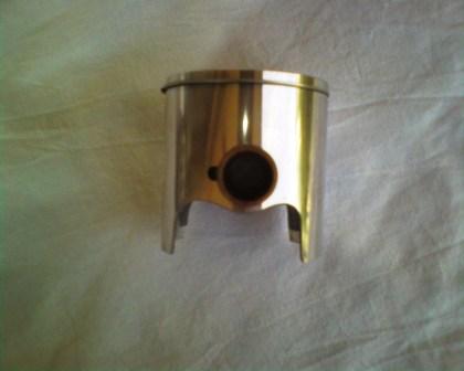

Inserito il - 06/11/2007 : 22:02:31  Mostra Profilo Invia a BRUNOET3 un Messaggio Privato
guarda questo...
e capirai che il tuo è perfetto!!!

Inserito il - 06/11/2007 : 22:04:13  Mostra Profilo Invia a ex-NRGista un Messaggio Privato
Che belloooo sembra d' oro (è cromato giusto?)

Inserito il - 06/11/2007 : 22:05:11  Mostra Profilo Invia a fiorevale un Messaggio Privato
Messaggio inserito da BRUNOET3
guarda questo...
13,55 KB
Che colore strano, è la foto oppure un tipo di trattamento?

Inserito il - 06/11/2007 : 22:10:14  Mostra Profilo Invia a vespa 125 et3 un Messaggio Privato
quel pistone è cromato e riflette una luce gialla per cui lo fa sembrare dorato
Inserito il - 06/11/2007 : 22:14:48  Mostra Profilo Invia a vespa_90 un Messaggio Privato
guarda che il pistone del VNA dovrebbe avere le finestrelle chiuse in basso...se entrambe sono aperte e non arrecano segni di rottura monta

Inserito il - 07/11/2007 : 10:30:28  Mostra Profilo Invia a n/a un Messaggio Privato
Forse con la fretta non mi sono spiegato bene...solo una delle due alette è mancante e si nota agli estremi i segni di rottura.
In poche parole delle due alette una è mancante e l'atra c'è.
Sul funzionamento anche in queste condizioni mi è venuto un dubbio: vedendo altri tipi di pistoni in cui sono assenti le alette mi
èvenuto il pensiero che non fossero del tutto indispensabili(vedi le foto sopra di BRUNOET3).
L'unico inconveniente è che posso avere poca aspirazione della miscela nel cilindro?
Voi che ne dite...lo cambierei ma non riesco a trovarlo e il ricambista mi sta facendo diventare matto!
