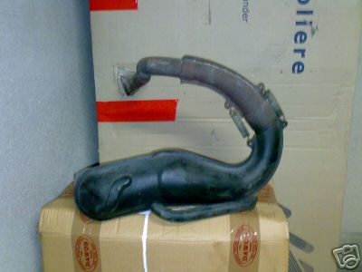

Poi mi sono ricordato che la proma faceva gia una versione con silenziatore e cercando ne ho trovata una (nella foto gli manca il silenziatore):
25,88 KB

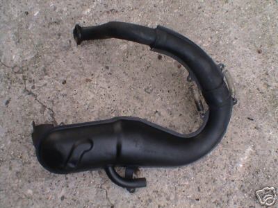

Questa e' quella originale:
17,17 KB
Il mio dubbio e': tra le due versioni differisce solo il tubetto di uscita e il silenziatore o ci sono anche differenze di prestazioni tra le 2?
Per chi ha provato proma e polini, vale veramente la pena passare alla proma?

e poi,il primo modello di proma in foto,è per l'ape....
comunque di differenza tra le 2 proma,non ce n'e assolutamente,
a parte il rumore!!!

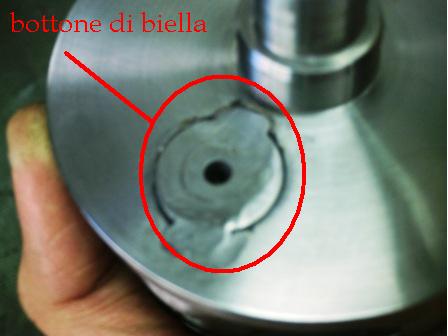

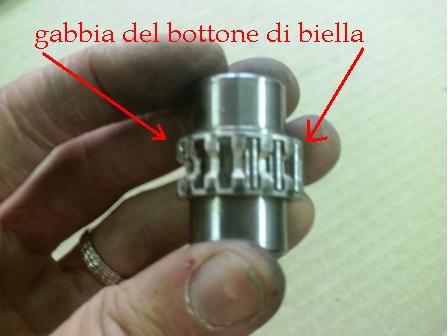

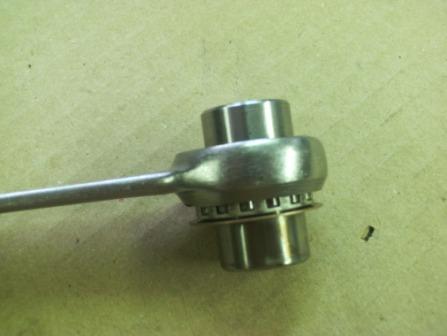

Inserito il - 05/11/2007 : 20:08:40  Mostra Profilo Invia a BRUNOET3 un Messaggio Privato
dire bottone di biella o piede di biella è uguale...
comunque la gabbietta è questa!!!
20,25 KB
lo spinotto con gabbietta e biella pre-montata..
16,87 KB
e il tutto riassemblato!!!
18,6 KB
tutto chiaro???
