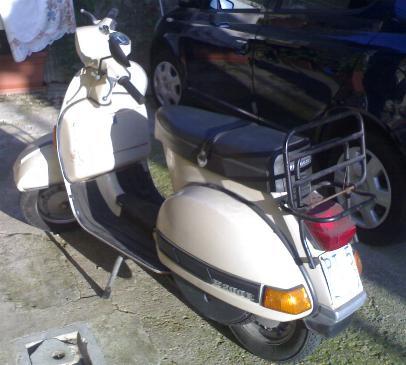

Non credo sia normale, togli il musetto anteriore e vedrai che all'altezza del clacson c'è una specie di ghiera che fa da fermo allo sterzo potrebbe essere piegato il fermo in tal caso basta raddrizzarlo,il pe che sto restaurando aveva lo stesso problema praticamente sterzava fino a quando il faro non sbatteva contro lo scudo come da foto allegata
