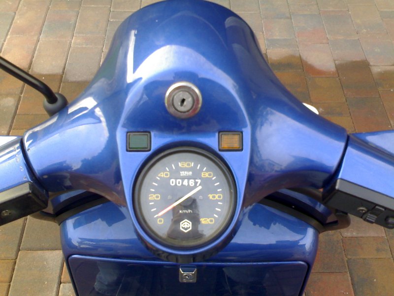

Come si fa a smontare la serratura sullo sterzo della mia px? Senza fracassare niente?

Pian pianino fai leva con un cacciavite piccolo e vengono fuori i due piolini con la ghiera, poi infili la chiave e sfili il nottolino.
Fabio
P.S. se intendevi il commutatore accensione devi togliere il guscio coprimanubrio e svitare la ghiera.

Quindi devo intervenire da sotto, ma per riuscire a sollevare il coprimanubrio devo staccare i fili del contakm?
Oggi ho provato ma non avendo dimestichezza e visto che non volevo rompere niente ho rinunciato!

Apri il manubrio togliendo le viti... scolleghi i fili e sviti la ghiera così puoi sfilare la serratura.

Per il filo contakm infila nella forcella più che puoi il tratto a vista (tra il mozzo e il foro della forcella) così hai un pò più di margine per svitare la ghiera dello stesso.
Ecco il trucchetto!!! Lo sapevo che c'era!!
Come sempre, grazie!
