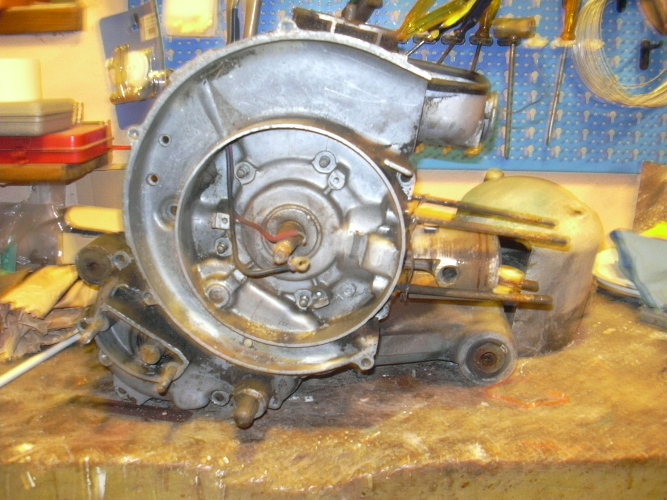

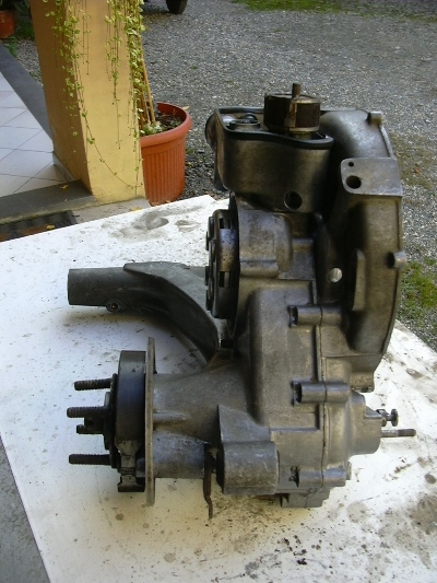

ragazzi non riesco a capire....
mi è stato regalato un motore di vespa (almeno credo, di sicuro è marchiato piaggio, ed è identico a quello di vespa) a cui manca volano, piattelo bobine, cilindro e testa e coperchio frizione; he pero'il carburatore (escluso il coperchietto), e il copricilindro...

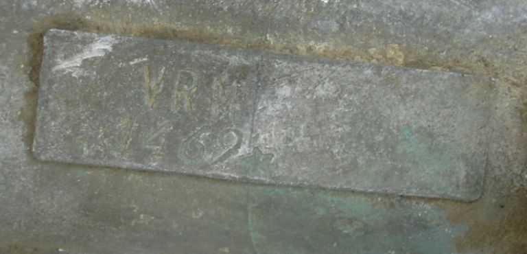

il numero motore è chiarissimo : VRM *1469*
peccato che pare non corrisponda a nessun modello vespa (cercando su schooterhelp non compare, e neppure facendo una ricerca generica su google)
sapete aiutarmi in qualche modo??
a presto metto le foto....
grazie a tutti
ciao!

ecco le foto, spero possano essere d'aiuto:
229,97 KB
211,59 KB
216,69 KB
il vecchio proprietario, dopo averlo tenuto tra la terra, si era deciso a buttarlo, cosi' l'ho fermato nella speranza di ricavarci qualche pezzo...

vedendo quel mozzo sembra di una vnb o vbb.
comuque quella stampiagliatura non mi sembra originale

quoto, la mia vnb3 ha il motore uguale o molto simile, nn conosco la sigla... se lo vendi a pezzi fammelo sapere, qualcosina comprerei io....

come il perno della pedalina della messa in moto... il cane del proprietario precedente ha pensato bene di saldare la pedalina al perno....

strano...non sembrano ripunzonati quei numeri....comunque la pedalina manca

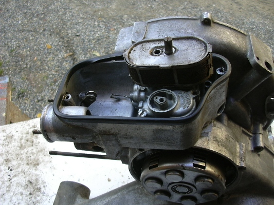

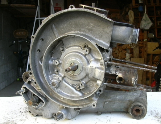

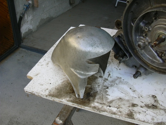

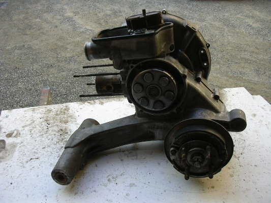

oggi ho pulito come si deve il motore:
148,03 KB
161,36 KB
157,02 KB
163,16 KB
84,81 KB
142,58 KB
141,38 KB
puo' darsi che sia di un altro mezzo piaggio? anche se dubito fortemente...

non so se puo' servire all'identificazione, ma almeno la cilindrata si dovrebbe scoprire: il pistone ha diametro 58,3 mm (maggiore rispetto a uno per 125)...
il cerchio dovrebbe stringersi...

Inserito il - 05/11/2007 : 16:19:55  Mostra Profilo  Visita l'Homepage di poeta  Clicca per vedere l'indirizzo MSN di poeta Invia a poeta un Messaggio Privato
Dal copricilindro in metallo scopriamo che è certo di VBB o VNB, potrebbe anche essere di GL (VGLA o VLA), la cilindrata lascia immaginare un 125 o 150 rettificato e maggiorato, se togli il pistone e manca della stampigliatura Piaggio è certo ASSO o WERKER e rettificato.
La SIGLA motore manca del logo P e sembra RIBATTUTA in tempi REMOTI in cui i caratteri erano ancora di "vecchio stampo" ad averceli ora!
Un comune motore di vecchia Vespa precedente il 1968, dalla scatola e dal piccolo carburatore (se originale) direi VNB o VBB, nulla di trascendente, ma sempre utile....
Lo hai salvato dal cassone!
BRAVO!
Ha comunque un suo valore, oggi e domani.
VRM (Vespa Rifatta Motore)

Inserito il - 05/11/2007 : 18:06:12  Mostra Profilo  Visita l'Homepage di Francy88 Invia a Francy88 un Messaggio Privato
puo' darsi che fosse un motore che la piaggio vebdeva come ricambio, e che quindi la R sta per ricambio?

ho trovato su google un link ad un post di un forum tedesco in cui si parlava di questo.
il link ora non funziona. ma si parlava dell'acronimo "Vespa Reserve Motor".
magari era la sigla data ai motori di ricambio.

guarda, se capisci l'inglese, questo e' il link di cui ti parlavo
e' un forum inglese in cui si parla di un motore esattamente come il tuo: VRM + 4 cifre
quindi quello che e' certo e' che quella sigla non e' una roba battuta "in casa", ma era relativa a qualcosa di prodotto "ufficialmente".
linkano poi un sito tedesco su cui pero' bisogna registrarsi per accedere. se ti armi di pazienza e di google translator magari scopri l'arcano

Puo anche essere che il motore e di una Motovespa, prodotta in spagnia. Non so..

se si vuole ragionare per esclusioni,quel filtro non mi sembra di una vnb,anzi più specificamente di vnb1T (1960) perchè quello della vnb ha un sistema molto diverso per "tirare l'aria",infatti su quei modelli si va a bloccare fisicamente ed in maniera rilavante l'ingresso d'aria della vaschettta del carburatore consentendo una carburazioen più grassa...insomma si tira l'aria
Lo dico perchè così c'è l'ha un mio amico...
