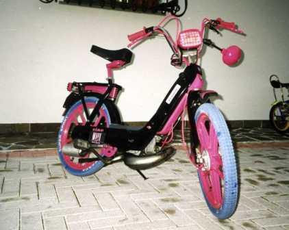

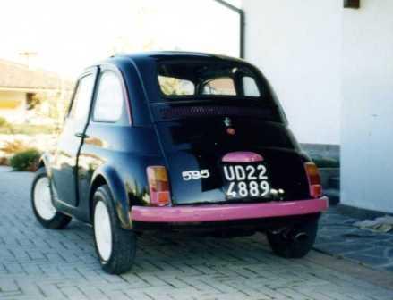

Inserito il - 02/11/2007 : 10:29:57  Mostra Profilo Invia a yuri76 un Messaggio Privato
Capite cosa intendo?
19,01 KB
24,95 KB!?!?!

Inserito il - 02/11/2007 : 22:48:55  Mostra Profilo  Visita l'Homepage di fabio_mac  Clicca per vedere l'indirizzo MSN di fabio_mac Invia a fabio_mac un Messaggio Privato
il ciao ha gli stessi kolori della mia special
ps: stupendo sia il ciao ke la 500
