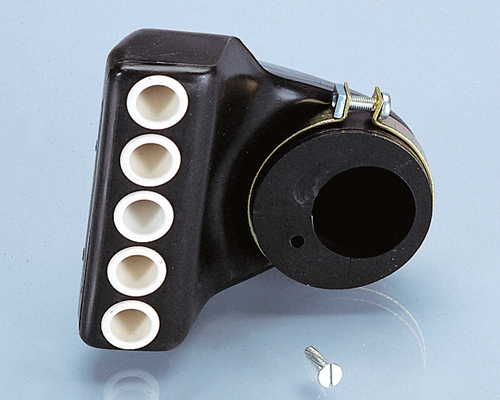

che filtro aria metteresta su un carb 24 montato su un 130 polini,carter raccordati,albero anticipato e scarico polini a siluro?
Sarei indeciso tra questi 2:
Il classico airbox polini (che monto tuttore ma si sta rompendo)
232,12 KB

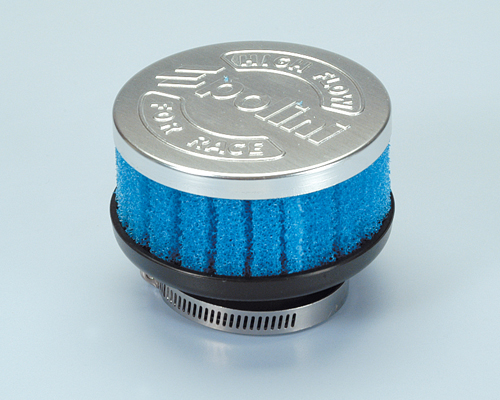

O questo ?(esiste anche la versione piu' lunga ma essendo 90mm non ci sta...)
199,96 KB
Che differenza c'e' tra i 2 su rumore e prestazioni?
Oppure se avete altre alternative (a parte la solita retina o calza..)

io ho sempre montato il secondo!!
è a dir poco ottimo!!

Perfetto....con l'airbox mi trovavo bene ma questo mi ispira piu' fiducia..e almeno filtra qualcosa...
anche se mi sembra un po piccolino....su un altro forum ho letto che non aspira molto....

diminuisci il getto massimo di soli 4 numeri!!
e poi vedremo qual'è il migliore...

quello tira poca aria..(il 2°)

monta il primo!!!!!!!!!!!!!!!!!!!!!!!!!!!!!!!! và ke è una bomba

il secondo dovrebbe fare piu rumore,ma non so le sue prestazioni...

Lascia perdere quello che dicono, e vai tranquillo per il 2°! Ce l'ho anch'io sul 25 ed è perfetto. Non è affatto vero che passa poca aria (è utilizzato sugli scooter elaborati con carb da 25, il che la dice lunga...) e inoltre almeno è un filtro degno di tal nome.
La rumorosità..beh non è molto diversa da quella che si ottiene senza filtro, solo un pò più smorzata.

inoltre è piu bello

Gia' acquistato e appena montato il 2°....
domani mattina lo provo (intanto senza cambiare getto), poi vi sapro' dire..

come sai ho messo il cilindro nuovo (polini)...e ora voglio un motore che mi duri per molto tempo, e' vero che l'airbox andava bene,e sicuramente per un motore pompato va molto bene, ma ero sempre con il pensiero ,visto com'e' fatto , di essere senza filtro....difatti e' solo un silenziatore,non e' un filtro.
Con questo di spugna mi sento piu' tranquillo, anche se come dicono altri, si perde un po in prestazioni, per quello che voglio io e' meglio un po piu' di sicurezza....nulla a togliere all'airbox per altri diversi da quello che voglio io.
**ho provato anche senza airbx ma non cambia quasi niente rispetto ad averlo, se lo hai fa solo meno rumore, un po di effetto filtro lo fa visto che sulle pareti si forma quello strato di olio dove si appiccicano le impurita' (sembra di no ma stasera quando lo ho tolto e lo ho osservato bene, ce n'e' di merd.a appiccicata, anche se non faccio mai strade sterrate o altro) e ho pensato che se tutta quella merd.a si e' fermata sulle pareti,pensa quanta e' entrata ...per questo ho deciso senza esitazioni per un filtro vero.
Ripeto che la mia scelta e' stata fatta perche io ne faccio un uso stradale e spero che il motore (e in particolare il cilindro) mi faccia fare molta strada prima di metterci le mani..). Se uno punta piu' alle prestazioni massime per ora non saprei dire, lasciatemi qualche giorno per sentire la differenza.
