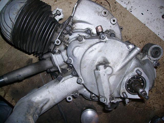

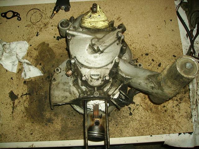

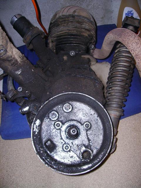

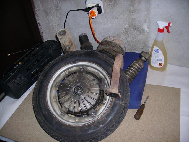

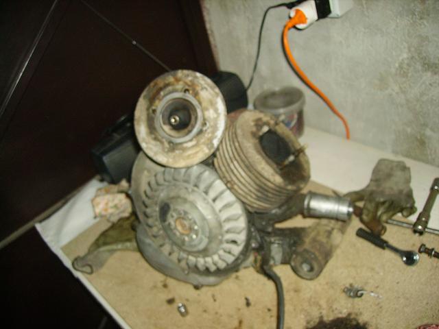

eh, si, spero non vi dispiaccia se durante i piccoli lavori di restauro della mia et3 del '79 tenga un piccolo "diario" nel quale raccontarvi le esperienze del mio primo restauro, e perchè no, ricevere anche qualche vostro consiglio..
butto giù un paio di foto del blocco smontato nel pomeriggio..
68,71 KB
70,03 KB
89,82 KB
121,38 KB
55,21 KB

fa sempre piacere vedere le avventure di un vespista!
Cè un po da lavoricchiare su questo blocco,ma con calma e un po di passione in tasca,cela farai!

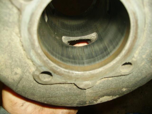

quest'oggi ho cominciato la pulizia esterna per quanto riguarda i carter...
106,36 KB
Credo che le fasce siano da cambiare.. voi che dite.. il colore del mantello del pistone mi fa pensare a delle perdite di compressione..
Altra cosa è il cilindro, ci sono lievi rigature percettibili anche al tatto, sopra la luce di scarico.. cosa mi consigliate..?
alesatura e fasce maggiorate?

Inserito il - 18/10/2007 : 20:55:30  Mostra Profilo  Clicca per vedere l'indirizzo MSN di GianlucaL Invia a GianlucaL un Messaggio Privato
credo che una rettifica ci stia piu che bene...

Inserito il - 18/10/2007 : 21:14:39  Mostra Profilo Invia a n/a un Messaggio Privato
e per quanto riguarda il pistone e le fasce? cosa tengo e cosa cambio..?

Inserito il - 18/10/2007 : 21:22:03  Mostra Profilo  Clicca per vedere l'indirizzo MSN di GianlucaL Invia a GianlucaL un Messaggio Privato
quando fai la rettifica ti cambiano anche le fasce e ti riportano a nuovo il pistone..

Per il GT, psitone nuovo originale se lo trovi, niente rettifica!
Mica e GRIPPATO!
oppure pulisci bene connabrasiva da 1000 e olio il pistone e lucidalo, pulisci la sede fasce con la punta di un sottile cacciavite (scrostale), lucida il cilindro con abrasiva da 400 e olio, basterà e non comprometti l'originalità, fasce nuove e basta servirebbero!
Risparmi e tasti per bene quel cilindro, il "contatto" creerà tra te e la tau vespa una prima vera "iniziazione!"
Oppure pistone tutto nuovo e lucidi solo il cilindro, oppure tutto nuovo, la RETTIFICA di un cilindro è sempre L'ultima change e solo per cilindri DISTRUTTI! Quello non lo è...
REGOLA N°1 - tutto ciò che è recuperabile và recuperato!
REGOLA n°2 - pazienza ci vuole, e tanta....

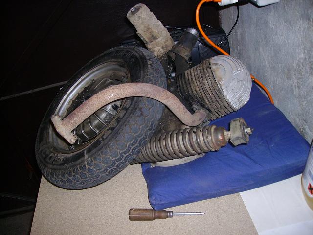

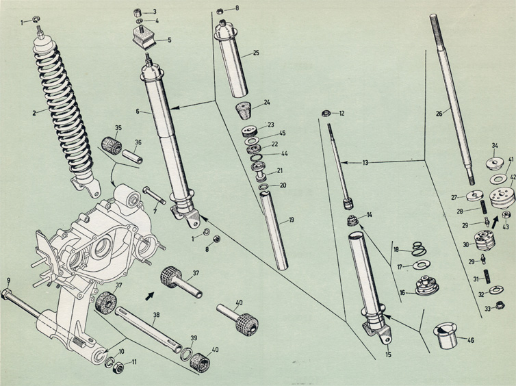

ho gia lavato la cuffia e il porta ogg, volevo ora smontatre l'ammo posteriore, ma chiedo un aiuto.. come faccio?
nel senso, è necessario comprimere la molla per evitare che una volta libera non schizzi in giro?

Inserito il - 19/10/2007 : 20:54:25  Mostra Profilo  Clicca per vedere l'indirizzo MSN di Soft Invia a Soft un Messaggio Privato
no no tranquillo!!! non skizza via!
togli il serbatoio vedi un dado... toglilo ... l' ammo verrà giù dall' altra parte...
poi lo metti in un banco e lo smonti tutto per pulirlo!!!

Inserito il - 19/10/2007 : 21:03:49  Mostra Profilo Invia a n/a un Messaggio Privato
ah, ok.. meglio così, l'ammo è gia giu, solo non sapevo come disassemblarlo, se mi assicuri che non prendo la molla in faccia quando lo smonto..
so che molti tipi se togli il dado che blocca la molla questa, che è compressa, spara via e ti rovina... sai com'è... diventa un proiettile..

Prova a guardare questo esploso, forse ti può aiutare.
178,05 KB
