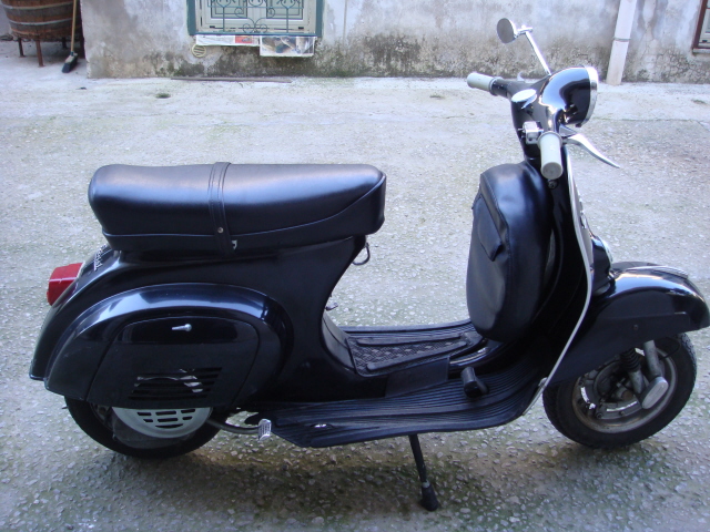

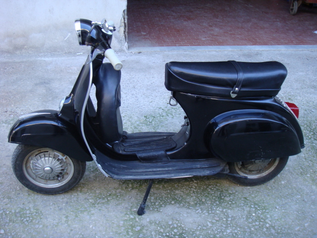

Salve a tutti..
colgo l'occasione per presentare me e la mia nuova compagna
mi è stata regalata pochi giorni fa..ma la porto già nel cuore.
Eccola così come è stata acquistata per 1000 euro :
215,06 KB
206,99 KB
215,02 KB
Potreste darmi una mano a riconoscerla e magari darmi qualche consiglio tecnico per portarla al massimo splendore?
Vi ringrazio ragazzi,aspetto i vostri commenti..

Per capire che modello è smonta la fiancata dx (leva il coprimotore) e leggici il prefisso del numero di telaio.

mmm...è di certo una vespa camuffata da altra vespa...
la scritta dietro mi pare sia "special", ma non lo è di certo (faro tondo, nasello non in plastica)
la scritta davanti, anche non è corretta
la sella idem
colore anche
ammortizzatore anteriore, pure
direi una R

Puzza di Revival.... Pero ruote e faro post non sono suoi.
Il coprivolano sembra special... Purtroppo di small non me ne intendo!
Conosco un po' meglio le large, ma c'è solo un uomo che può chiarirci il mix!

evvabbè... è un "ibrido"...
Sinceramente però mi pare più vicina al cinquantino classico che alla special o ad altri tipi di vespa. (come scritto dietro)

appunto, i cerchi non sono da revival...il faro posteriore non saprei

noooo!!! il coprivolano non è special!!
è delle + recenti ( hp pk e company)!!

Se il motore è pk potrebbe trattarsi di una revival, oppure di un blocco adattato

Quasi sicuramente non si tratta di una revival anche perchè l'hai pagata solo 1000 euro.
A mio modesto parere dovrebbe trattarsi, molto probabilmente, di una Vespa 50 L, molto camuffata.
Anche se dovesse trattarsi di una Vespa 50 N, di una R o, per assurdo, di una revival, ci sono diverse cose non originali.
Per capire il modello è sufficiente comunicarci la sigla e le prime 3, 4 cifre del numero di telaio.

Ciao ragazzi..
allora sigla del telaio V5A1T 926xxx
dovrebbe essere una 50 R del 1980,un po' mi dispiace perchè pensavo fosse più vecchiotta ..pagata 1000 euro perchè avuta da un amico.
Ho un cugino carrozziere che a dicembre me la metterà a nuovo quindi vorrei cercare tutti i pezzi originali per portarla all'originale splendore.Potete darmi una mano ad individuarli?
grazie mille a tutti

Ecco l'elenco delle cose che devi sostituire:
1) Le manopole. Quelle originali sono nere ed identiche a quelle della Vespa 50 Special;
2) Le leve freno/frizione. Le originali sono quelle con il pallino grosso, identiche a quelle della Special;
3) La scritta anteriore e quella posteriore. Le originali sono quelle di nuova forgia: quella anteriore è identica a quella della Special dello stesso anno (va applicata in maniera orizzontale) quella posteriore è identica a quella della special dello stesso anno ma riporta nel riquadro nero la scritta "vespa 50";
4) Il tappo del contakilometri. Va in tinta con la carrozzeria;
5) La sella. Quella originale è la monoposto a gobbetta;
6) Le strisce pedana. Quelle della R hanno il solo profilo in gomma);
7) Mozzi, tamburi e ruote. Quelli originali sono più piccoli identici a quelli della Special 1^ serie. I cerchi e le gomme sono da 9 pollici;
8) La ghiera cromata e il gancio portaborsa. Erano forniti come optional;
9) Il coprivolano. Quello che montio ora è del PK, il suo deve essere identico a quello della Special dello stesso periodo;
10) Il cavalletto. Quello originale è semplicemente zincato.
Probabilmente sarà da cambiare anche il supporto della ruota di scorta in quanto non adatto a ruote da 9 pollici.
Apparte questi particolari il resto mi sembra ok.
Tutti questi ricambi li trovi facilmente da Mauro p4scoli (www.maurop4scoli.it).

bè nn direi alla fine dalle foto nn sembra nemmeno che abbia bisogno di restauri urgenti...anzi pare messa molto bene!

VESPA TOTALMENTE RIVISITATA!
Colore IMPROBABILE
Modello, presunto 50L successiva al 1967...
A 1000 se ha il libretto originale dell'epoca ci può stare, certo che ci può stare!
Ma DIRE CHE E' BELLA quella vespetta NERA come il CARBONE è forse eccessivo!
Vespa da fatica e da uso quotidiano, priva di ogni valenza collezzionistica...
