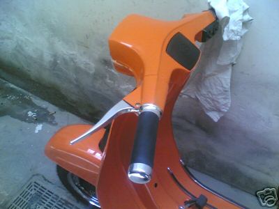

Secondo voi, questo è un colore originale?

il colore non è originale poichè innanzitutto non è nitro e poi l'arancione in nessun anno è stato previsto.
Il tamburo posteriore è nero...impossibile!
la sella pure non è originale,anche il fanalino posteriore,a meno che non sia una prima serie,non è mai nero.
E' bella però,se la devi acquistare te lo sconsiglio a meno che non costi relativamente poco.

ti ringrazio claudio, non la devo acquistare bensì copiare, secondo me è un colore molto bello, però come hai detto tu il fatto di non essere il colore originale ne abbassa di molto la quotazione....... cosa molto importante

E' ORIGINALISSIMO!
Cavolo se è originale è il ROSSO TENERIFE (cod 740) se ben ricordo....
Colore per modelli dal 78 al 82 con 4 marce!
E' in acrilica ed è vero, ma la tinta è originale, bella e particolare!
Il tamburo post è SOLO SPORCO!
La sella simil ET3 e il fanalino post commerciale della FB
Manca ls scritta post 50SPECIAL

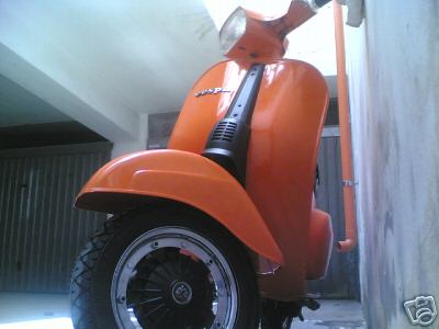

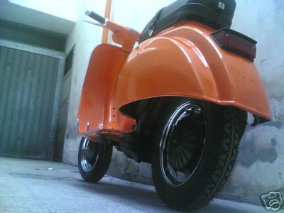

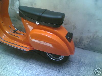

grazie poeta della tua spiegazione... posto altre foto per far ammirare anche ad altri che bel mezzo diventi una special con questo colore.

non è affatto male!
cmq alla faccia del rosso!lo chiamerei arancione tenerife.......non sapevo che fosse così un rosso tenerife...
Inserito il - 18/10/2007 : 11:23:04  Mostra Profilo  Visita l'Homepage di poeta  Clicca per vedere l'indirizzo MSN di poeta Invia a poeta un Messaggio Privato
magari ....i cerchi cromati, i tamburi neri, mancano le borchiette copri dado tamburo, la cornice e molto altro, le manopole sono bruttine della PX cat, le leve di 50R-N-L, per il resto...è ancora una Special!
