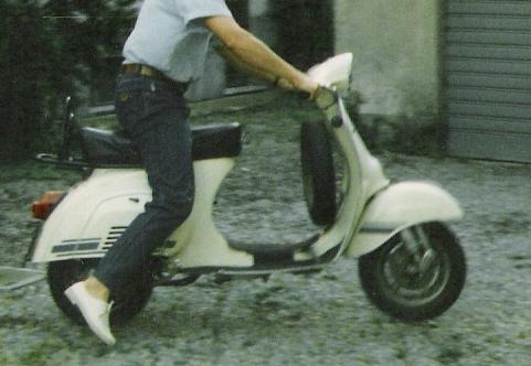

che dite.. la rifaccio così la mia et3 del 79?
il codice colore dovrebbere essere MaxMeyer 1.298.1715
bianco se non sbaglio..
26,5 KB
una domanda, ma il copri ammortizzatore ant che colore è? allumio? grigio?

Nero, come anche il biscottino e il coprivolano.

l'et3 bianca era per il mercato estero,,,

ma siete sicuri? questa foto è di come era la vespa originalissima... anni '80..
non credo che i pezzi andassero di quel colore..

Sono certo, il coprivolano, il biscottino e la parte in plastica dell'ammortizzatore anteriore sull'ET3 vanno neri.
Non so se sono state fatte eccezioni per i modelli destinati al mercato estero.

mio padre l'ha comparata nuova e di quel colore, lui mi assicura che anche copri amm e biscottino erano in grigio..
dici che hanno fatto una specie di variante per quell'anno?

giusto per vederci + chiaro, la mia et3 ha:
copriventola nero opaco,
biscottino e copri ammo grigio,
contakm con bordino cromato scala 120km/h fondo nero( anche qui, nn si capisce bene da quale modello in poi si monta quello nero al posto di quello bianco)
bloccasterzo tipo tondo, senza coperchietto( anche se secondo quanto riportato nel sito va in contraddizione con il primo punto..)

ma per il colore? non puo essere che tuo padre abbia espressamente richiesto quel colore?
ed è quindi stata fatta "su misura"...

In pratica la pagina conferma quello che dicevo io: il biscottino e la parte in plastica dell'ammortizzatore vanno abbinati con il copriventola che è di colore nero opaco.
Per quanto riguarda il contakm avrei anche io dei dubbi.
