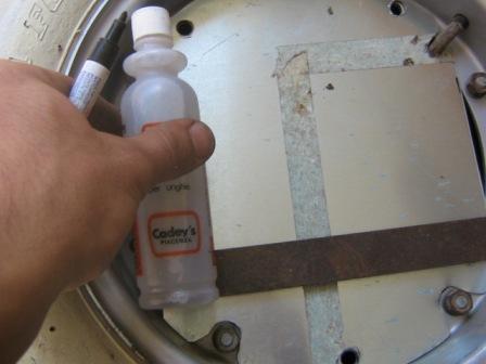

109,16 KB

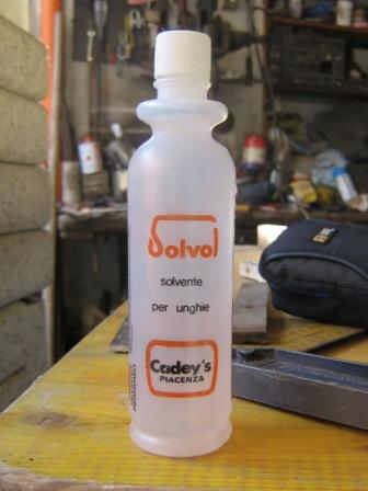

...qui dentro ci sta comodo comodo l'olio per 5€ di benzina (2%)senza riempirlo fino all'orlo. Difatti 5€ di benzina equivalgono a circa tre litri e mezzo.

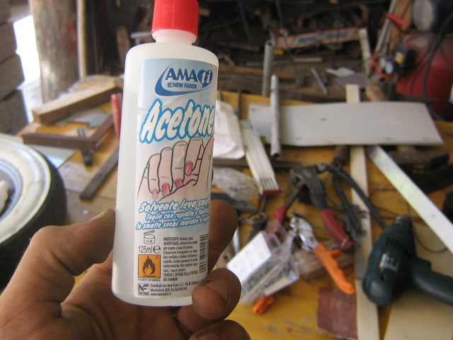

Questi contenitori di acetone hanno un'ottima tenuta, non esce una goccia di liquido, e potrebbe stare tranquillamente dentro i cassettini delle nostre Vespe, ma io non mi accontento.

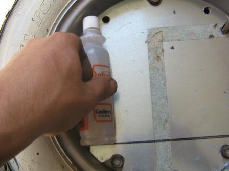

Ho notato che...
23,74 KB
..qui dentro ci sta l'olio per 10€i benzina, riempito QUASI fino all'orlo.
Al rifornitore basterà aprire la cartuccia, versare l'olio, richiudere e mettere la benzina, questo (se abbiamo pulito bene la cartuccia dopo averla riempita d'olio a casa)senza sporcarci minimamente le mani.

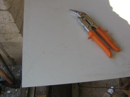

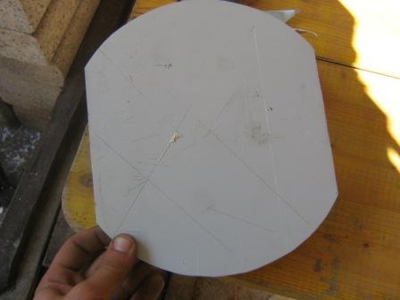

Iniziamo a prendere un foglio di lamiera preverniciata da 1mm e tagliamo un rettangolo di 24 X 19cm.
15,76 KB

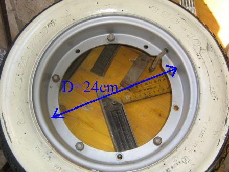

Ora, tracciamo il centro e gli assi e, tenendo conto che il cerchio internamente ha un diametro di 24cm, tracciamo un bel cerchio di raggio 12 sulla lamiera...
30,51 KB
...ora ritagliamo da bravi bambini facendoci aiutare da un adulto!

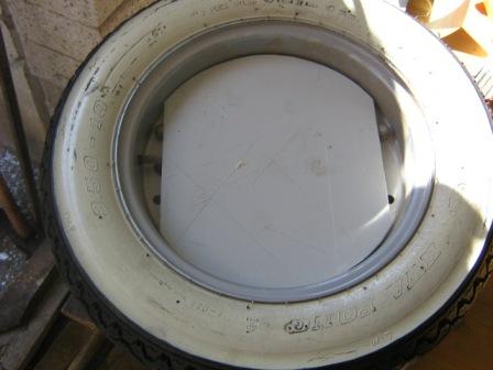

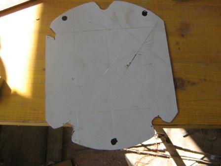

A questo punto, dato che vogliamo far aderire bene la lamiera al cerchio, mettiamo la lamiera dentro quest'ultimo e rivoltiamolo, facendo coincidere l'asse verticale con il foro e il bullone opposto ad esso in maniera da centrare bene il tutto. Ora tracciamo l'ingombro della cannuccia di gonfiaggio e dei dadi che tengono unite le due parti del cerchio.
22,4 KB
Adesso ritagliamo le parti che ingombrano e inseriamo di nuovo ila lamiera nel cerchio, così da poter tracciare in corrispindenza dei tre fori che terranno la lamiera unita al cerchio, per il PX due sopra e uno sotto.
18,01 KB
Facciamo dunque i buchi con una punta da 10mm in modo tale che vi sia un pò di gioco dato che i bulloni hanno diametro 8mm.

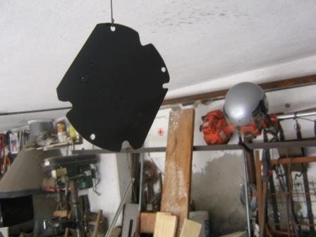

Verniciamo la lamiera
22,76 KB
...una volta asciutta fissiamo l'elastico con i rivetti e...
26,22 KB

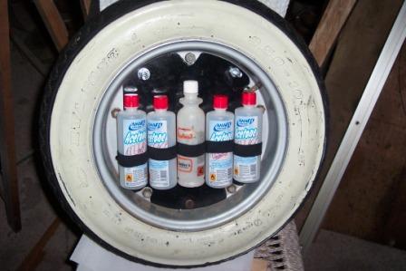

Voilà!!! abbiamo appena costruito un portaolio comodo e non ingombrante. Si può usare sul PX dentro il cofano SX o sulle altre Vespe nel davanti (con copri-ruota) però modificandolo un pò perchè nei vari modelli la ruota di scorta si fissa in modo diverso! Per la Sprint Veloce ad esempio avrei dovuto praticare un foro sotto il dado in alto, perchè sotto di esso c'è un bullone che consente il fissaggio della ruota nella parte superiore tramite una plachetta di metallo.
17,61 KB
Se usate le bottigliette più lunghe avete olio per ben 50€ di benzina, mica male, no?
Sono finiti i giorni in cui ci si imbrattava al rifornitore! Svuoto la cartuccia nel serbatoio, metto 5€ nella macchinetta e verso la benzina, chiudo tutto e il gioco è fatto, ma non mi sono imbrattato le mani!
