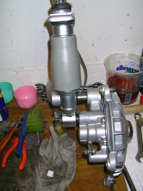

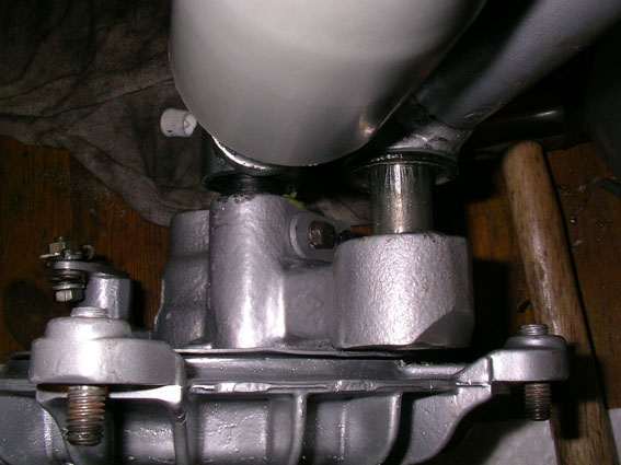

Premesso che l'ammortizzatore che devo sostituire alla mia Vespa Special V5B3T è quello giusto (me lo ha confermato il ricambista!) non riesco a montarlo, rimane storto. Ecco la sequenza delle operazioni: avvito l'ammortizzaotre stando ben attento ad i due tamponi che vanno uno sopra (con relative rondelle e bulloni) e l'altro sotto il perno della forcella nella forcella stessa, dopo contemporaneamente alla forcella inserisco l'ammortizzatore negli alloggi del piatto ganasce..... risultato? L'ammortizzatore è storto non lavora in linea con la forcella.....AIUTO!

potresti metter una foto per capir bene il problema?

Ma è ovvio che l'ammortizzatore lavora storto, stai montando il mozzo sul lato sbagliato!!!!!
Considerando la forcella nella posizione della prima foto, il tamburo vede essere rivolto a sinistra e non a destra come lo hai infilato tu, in questo modo abdresti a montare lòa ruota alla destra del parafango... non so se mi sono spiegato.
Infila il mozzo dal lato giusto e vedi che l'ammortizzatore lavora in linea con la forcella.

Comunque se guardate bene l'esploso vedrete come il perno più grande del piatto ganasce si inserisca nell'alloggio più lungo del mozzo della forcella! O no?

Si, ma tu avevi sbagliato il lato dell'inserimento.
Come ti ho detto nella mia prima risposta, tenendo la forcella nella posizione della tua prima foto il mozzo con il piatto ganasce deve stare a sinistra della forcella, con il perno grosso infilato nella sede sulla forcella ed il perno più sottile nell'ammortizzatore.
Non puoi sbagliare, è l'unico modo per montare il mozzo alla forcella.
