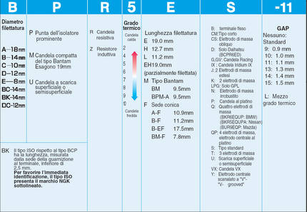

Ti allego anche una tabella di lettura delle candele NGK!!
