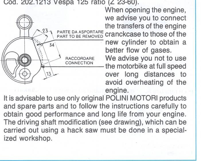

io ho una foto x l'anticipo dell' albero ma come si mette??

Inserito il - 03/10/2007 : 19:35:15  Mostra Profilo Invia a n/a un Messaggio Privato
393,07 KB

Inserito il - 03/10/2007 : 19:40:01  Mostra Profilo  Clicca per vedere l'indirizzo MSN di Soft Invia a Soft un Messaggio Privato
ok, quello è quello che dice polini ma facendo così. l' albero risulta instabile e sbilanciato!!
