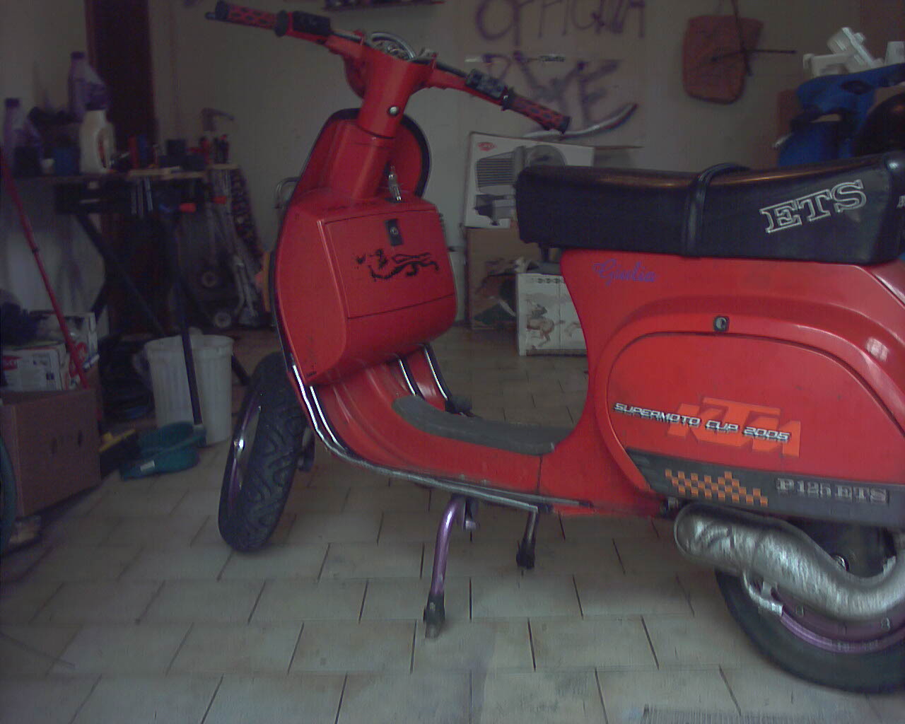

la mia configurazione(prima di rimettere il cilindro originale) era:
-gt:
---130polini rivisto(da me) sulle fasi:
-apertura 3 travaso(solo cilindro)
-doppa guarnizione base(sempre autocostruita).
-testa ribassata di 0.5.
scarico lavorato: forma trapezio rovesciato, allargato di 1mm ai lati e alzato di 0.5 mm.
travasi:
-valvola 3 fori allargata di 0.1 nei lati
-raccordatura base gt perfetta.(ho evitato l sabbiatura).
marmitta: polini evolution(per corsa corta) successivamente sostituita con la proma.
alimentazione:
-25phbl con collettore artigianale e pacco lamellare polini da 24(tolto le bave e raccordato.)
albero:anticipato di serie con biella mazzuchelli.
velocità massima: 135 effettivi a fianco di un burgman 250 e di un nexus 500.
naturalmente sto parlando della mia ets,(la special rimane un segreto!)
ecco una foto della mia ets..
mentre lavoravo il bloccomotore ho deciso di togliere un pò di graffi, cosi via col fondo e rosso

bravissimo ste!!!
un bel lifting non fa mai male!!!
