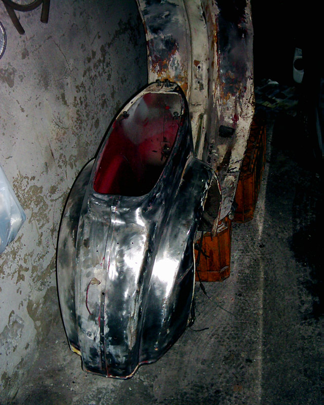

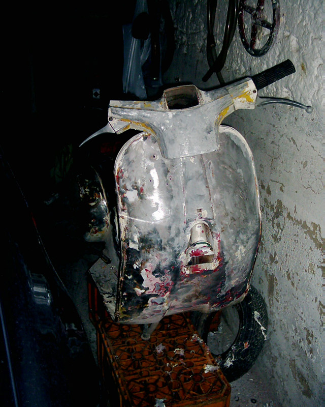

Ciao a tutti, apro una nuova discusione mettendo in allegato le foto del mio primo restauro.sono riuscito a ridurle.Quindi chiedi di poter chiudere l'altra discussione PRIMA:
 191,69 KB
 173,65 KB
 222,33 KB

| mamma mia stava veramente male questo specialozzo...buon lavoro! |

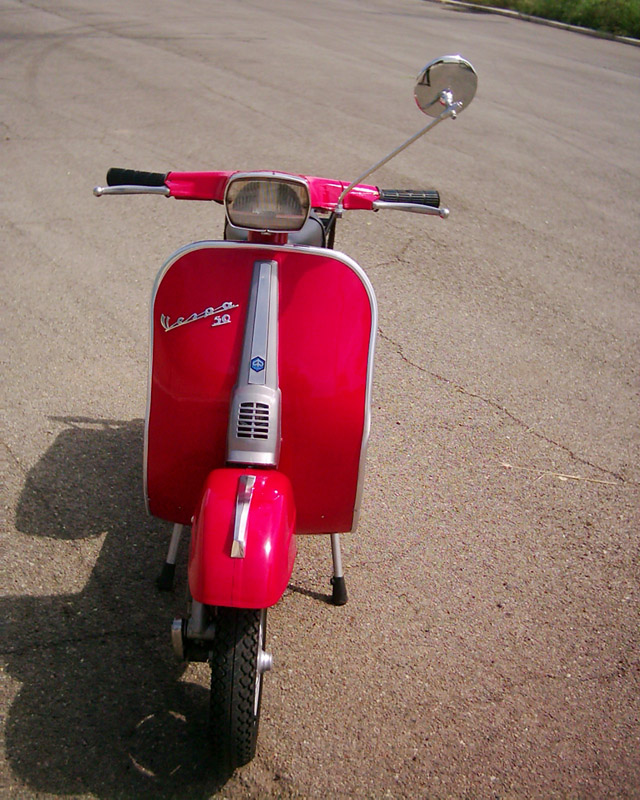

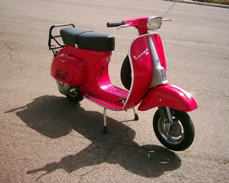

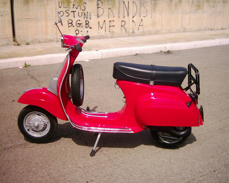

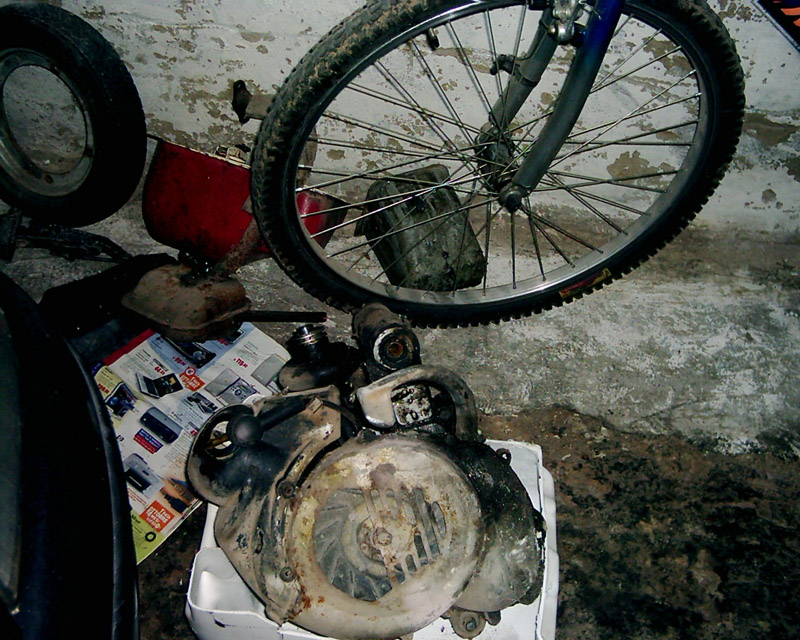

DOPO: la vespa era in mal condizioni sia di motore che di carrozzeria.Tutto quello sporco sul motore era dovuto a rottura dei carter.Quindi il tipo che me l'ha venduta ha viaggiato senza olio consumando crociera marcie e frizione.Il serbatoio era bucato e la sella era di un Hp.Non ho recuperato quasi niente ed ho speso molti soldi per restaurarla.Il motore l'ho fatto completamente smontare e sono stati sostituiti tutti i ricambi usurati.Per la carrozzeria l'ho restaurata personalmente.La pedana era tagliata ed una parte era completamente storta.Anche se non è venuta perfetta sono soddisfatto del lavoro perchè la lamiera è stata lavorata da me (ho 19 anni e sto al mio primo restauro) e da mio zio che se ne intende di queste cose.Quindi non è stata portata da carrozziere ma restaurata nel mio Garage.il colore utilizzato è ROSSO CORSA.L'anno della vespa è 1971.Spero di riverniciarla nei prossimi anni chiaro di luna metalizzato (non so se posso farlo personalmente,sapete che vernice usare?).Per ora l'ho salvata visto che era parcheggiata in un garage. PROSSIMO LAVORO:STO IN CERCA DI UN VESPONE ANNI 70 DA RESTAURARE. ORA MI TRASFERISCO ALL'AQUILA PER STUDIARE:spero di riuscire a trovare qualcosa Ecco le foto DOPO:

Un lavoro ben fatto, il rpimo restauro direi....
qualche inesattezza, qualche ondulazione di troppo, colore improbabile, ma...
un'altra vespa calca le strade del mondo!
BRAVO!
BRAVO!
Sai quel' è il PRIMO DOVERE DI UN VESPISTA?
SALVARE UNA VESPA!
OTTIMO direi.... |

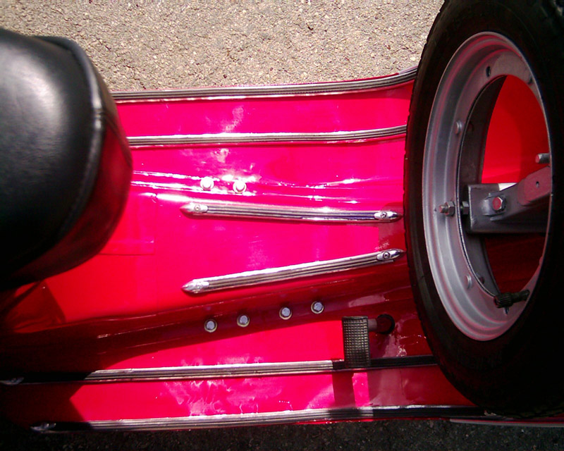

Chissà qnt ti ha fatto dannare quel bordino sullo scudo... e si vedono le onde!!! Si il colore è un pò strano... colpa delle foto magari... Cmq bel lavoro... |

Inserito il - 18/09/2007 : 15:15:10
c'era tanto sole quando ho fatto le foto.Quindi il colore sembra strano.........secondo voi si vedono tanto le ondulazioni sullo scudo?per il bordino è stato un problema!!!!!!!!in alcuni punti mancava proprio.....quindi grazie al bordo scuso sono riuscito a risolvere questi problemi.x le ondulazioni sullo scudo sono riuscito a raddrizzarle il meglio possibile non essendo un carrozziere.Quindi a questo punto mi sorge un dubbio:c'è una tecnica per raddrizzare al meglio possibile lo scudo?come faccio a creare i bordi nelle zone dove è appiattito e non è più presente'ci vuole per forza il carrozziere o posso farlo in casa? vi chiedo questo perchè credo che anche con il fai da te si possano ottenere buoni risultati....e poi impari e ti diverti
Inserito il - 20/09/2007 : 11:22:32
Serie martelletti e riscontri per carrozzeria batti e ribatti....
spiani con frullino e disco a lamelle di cartavetrata grana 80-120
stucchi e spiani con levigatrice elettrica rotorbitale a dischi a strappo circolari diam 115-125
poi altra mano di stucco e altra levigata
poi stucco riempitivo con pistola, spiani, verifichi, dove serve altra stuccatura se tutto Ok altra mano di fondo, carteggi per la seconda volta il fondo ed è perfetta!
come da carrozzeria, solo che devi lavorarci il TRIPLO!
la fase fondamentale è la BATTITURA, serve esperienza e tatto per quella...
ESPERIENZA che stai cominciando a fare!!!!
e' LA prima E Và BENE, LA seconda SARà MIGLIORE, LA terza PERFETTA.
cHI HA DETTO CHE SIA FACILE?
Però è maledettamente FIGO! |

un po d' immprecisioni,,, ma per essere il primo restauro va piu che bene,,,
cmq, nel caso volessi rimediare,,, gancio, amm. ant., leve, manopole, sella, nasello, pedivellla,,, e ovviamente la marmitta,, |

Ottimo lavoro, complimenti per il fai da te! Casomai per le prossime foto evita il muro con gli insulti, magari qualcun'altro si arrabbia!  |
