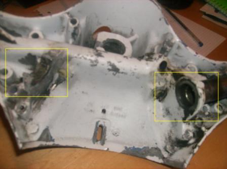

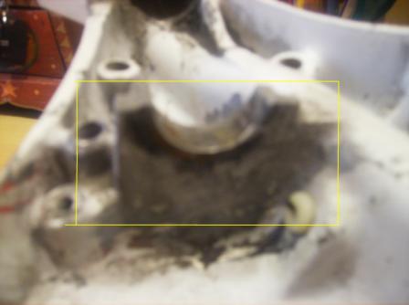

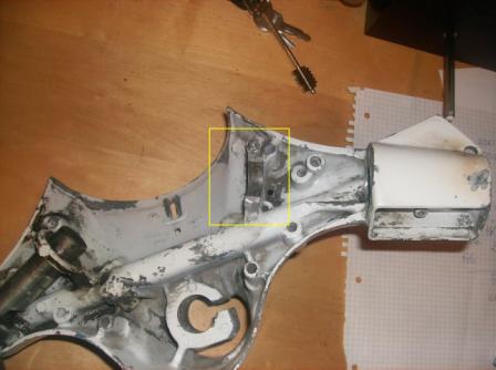

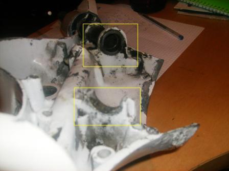

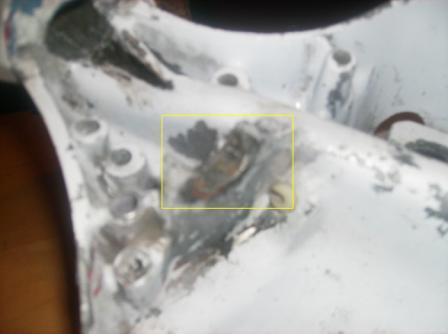

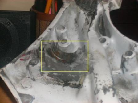

ciao ragazzi, ho un serio problema.come vedete dalle foto, nel mio manubrio(di un px 1982) si è rotto uno dei due cerchi che mantiene fissato la leva dell'accelleratore;percaso esiste un modo per rimettere insieme quel pezzetto visto che il pezzo che si è staccato nn lo ho perso?grazie

scusate, nn sapevo che sarebbero uscite così grandi.di sicuro nn l'avrei messe.
cmq adesso le rimetto e scusate ancora.grazie

Non esistono ricambi per quel pezzo.
Se riuscissi a trovare il pezzo mancante potresti farlo risalbare, ma senza di quello non vai da nessuna parte.
Un consiglio, prova a cercare tutto il blocco da un rottamaio o su ebay.
Città: napoli
15 Messaggi
Inserito il - 18/09/2007 : 21:34:27  Mostra Profilo Invia a n/a un Messaggio Privato
io ho notato una cosa.ho inserito il tubo dell'accelleratore nel manubrio, e ho notato che il tubo nn si alza dal binario perchè passa anche sotto un altro pezzo che lo mantiene ben saldo e inoltre gira bene.quindi nn penso di cambiarlo.

Inserito il - 18/09/2007 : 22:10:59  Mostra Profilo Invia a cicciokapano un Messaggio Privato
E' vero funziona lo stesso, ma se l'hanno fatto a qualcosa serve di sicuro quel secondo anello.
Personalmente lo sostituirei.
taxidiver
perro
Città: sremo
1486 Messaggi
Inserito il - 19/09/2007 : 08:43:56  Mostra Profilo Invia a taxidiver un Messaggio Privato
Saldatura TIG fatta da BRAVO saldatore.

Inserito il - 19/09/2007 : 20:40:25  Mostra Profilo Invia a cicciokapano un Messaggio Privato
Messaggio inserito da taxidiver
Fabio
Il problema è che non ha il pezzo mancante.
