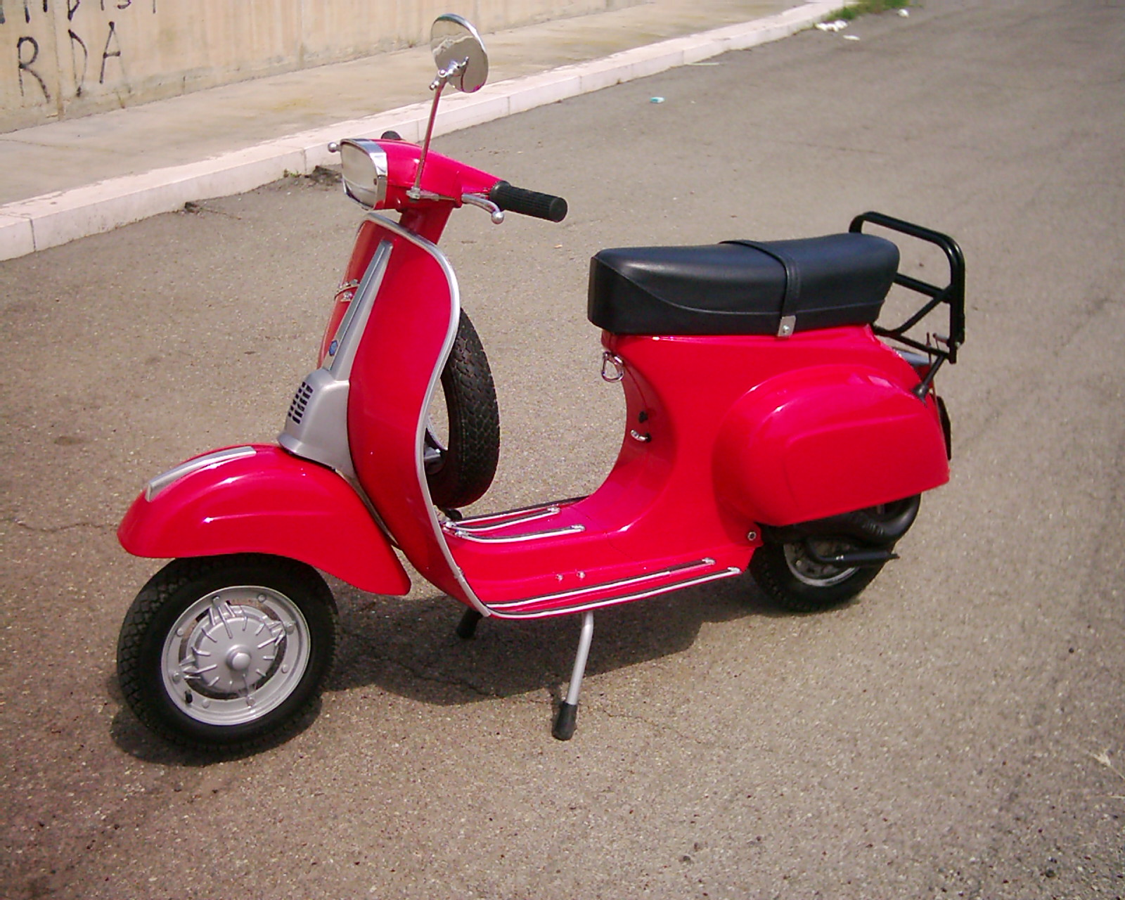

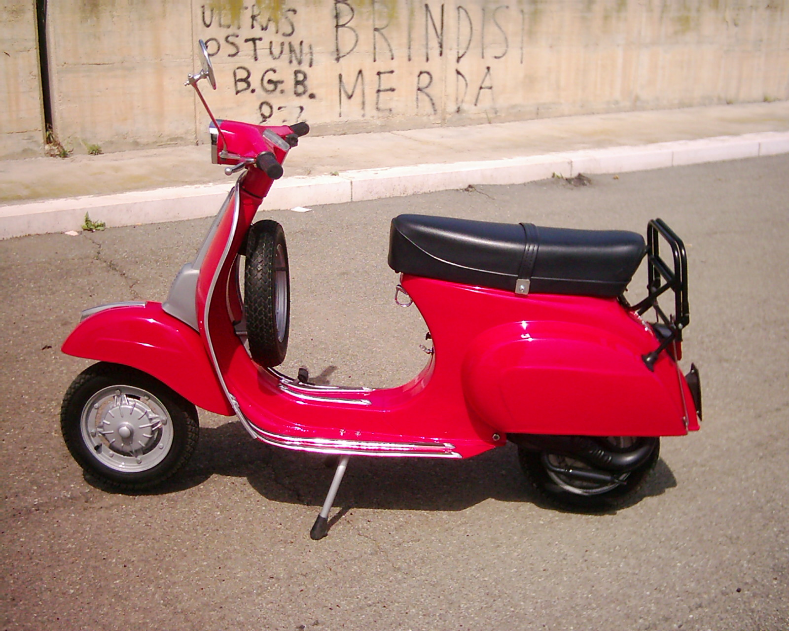

La vespa è bellissima, e ben verniciata.
Non si può dire però che nel restaurarla ti sia aattenuto ai parametri di originalità... l'hai un pò personalizzata.
Ecco un piccolo elenco delle cose che andrebbero riviste, escludendo dall'elenco gli accessori:
Essendo una Special prima serie, la mascherina copriclacson doveva essere di colore nero, abbinata con la tegola sul fanalino posteriore che invece è giusta.
Il gancio portaborsa non andava assolutamente montato sul telaio, come per le large, bensì sulla sella che a sua volta doveva essere la classica a gobbetta.
Le manopole poi non sono quelle giuste, ma è l'unica cosa passabile in quanto quelle originali sono praticamente introvabili.
Sul colore non mi pronuncio in quanto le foto potrebbero alterare la reale tonalità del rosso.
La marmitta non ha bisogno di commenti.
Giusta la cresta sul parafango anteriore anche se mi sembra montata troppo avanti.

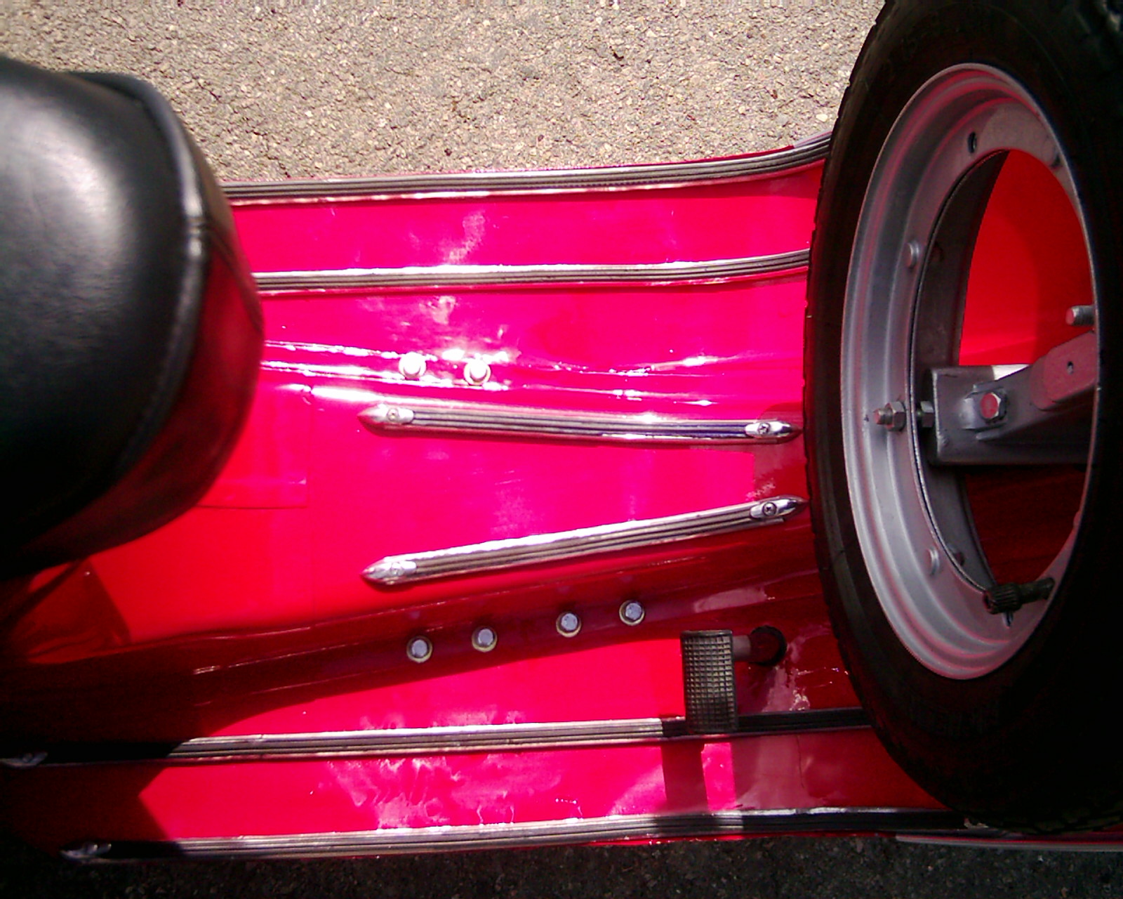

Ti ripeto, nel complesso è una bellissima vespa, ben restaurata (anche se le pedane andavano rifinite meglio prima della verniciatura).
Complimenti.
