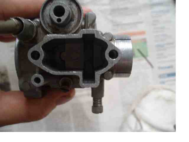

anche io credevo che quella vite agisse anche sulla ghigliottina per la sua punta conica,
ma nei carbure della vespa, ciò non avviene!!
22,52 KB
vedi che la vite non và ad interferire con la sede della ghigliottina?
quel carburo è di una special ma dovrebbero essere uguali

scusami, ho visto adesso che si parla di 19 shbc
quello è il minimo dell'aria, avvita tutto e svita di 2 giri e mezzo...
x il minimo devi regolare la vite sopra la ghigliottina, quella mobile, in ogni caso verifica prima che non aspiri aria d nessuna parte
