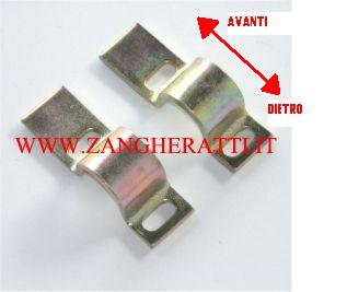

hai sbagliato a montarlo, le piastre che lo fissano hanno una parte più lunga che va d'avanti, e una più corta che è rivolta dietro..

purtroppo sono montate correttamente, infatti quando il cavalletto tiene su la vespa, si appoggia alla parte lunga....
