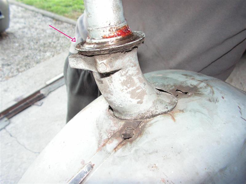

sono sempre io alle prese con la mia 50 L del 67 e con la mia inesperienza....
adesso mi trovo nella situazione in cui ho smontato tutto ma mmanca da smontare il freno posteriore (l'ho svitato dalla pedana ma non vuole uscire del tutto)
e il parafango anteriore...
ho smontato il mannubrio ecc... ma non risco adesso a sfilare il parafango !?!?!
sonop ansioso di andare dal carrozziere :)
thanks

Ciao, per quanto concerne il parafango devi togliere prima il parapolvere, con un cacciavite a taglio e un martello batti sotto e tutt'intorno e vedrai che viene via. poi il parafango lo toglierai come niente!ti allego una foto
60,18 KB
per le ganasce dei freni invece, devi fare un po di leva, ma non troppo. purtroppo non ho foto per spiegarti e cosi a parole mi risulta difficile spiegarti come fare..buon lavoro!

grazie mi hai totlo 2 dubbi ... allucinanti avevo apura di rompere qualcosa :)

grazie mille...fatto...adesso posso andare dal corrozziere...
