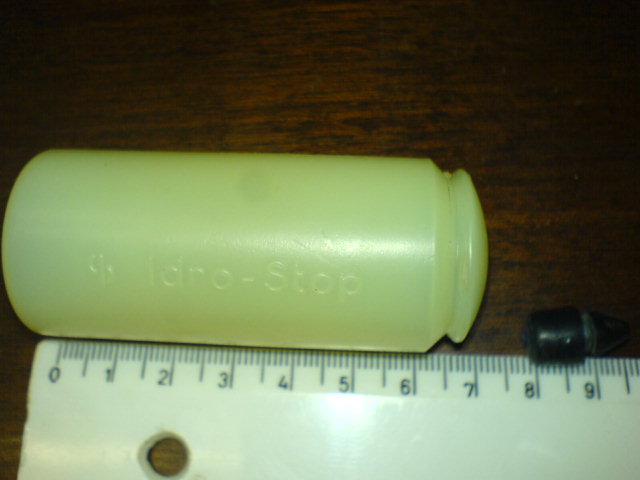

Ragazzi, mi appello a voi...sto cercando il galleggiante del serbatoio del mio PK 50 Xl perchè è forato...non lo trovo!!!
E in più vorrei trovare i gommini dove sbattono i cofani laterali...ne avrei bisogno altrimenti si striscia tutto oltre che a vibrare!
Grazzzzzzie!

Per il galleggiante lo puoi riparare se trovi il buco, oppure (ma dipende dal modello) puoi trovarne uno del PX e scambiare il barilotto che e' su a pressione.

Il barilotto si è tutto tagliato dove era preso da quel "uncino"..praticamente dove era incastrato a pressione...ma come si fa ad aggiustarlo? anche se ci fosse un buco non posso mica usare una colla qualsiasi..una volta che ci metto la benzina, essa fa da diluente e sono da capo!

Metti una foto, io ne ho uno che mi gira in garage e se và bene te lo spedisco.

Questo è il Barilotto....a fianco c'è anche il gommino che mi servirebbe (anche se non si vede molto)..ma forse i gommini spero di trovarli da qualche parte..

Il mio ricambista mi ha sostituito il barilotto originale con quello di un altro mezzo ( credo ape 750) e funziona benissimo.Ti basta sostituite l'uncino con una supporto in fil di ferro. Appena posso metto la foto.

I gommini antivibrazione della PK sono diversi da quelli Special, li trovi comunque certo in Piaggio, per il galleggiante quello della PX è identico (credo) alla PK verifica....

Eccolo qui, mandami un MP con indirizzo che ci mettiamo d' accordo per la spedizione se ti serve ancora.
