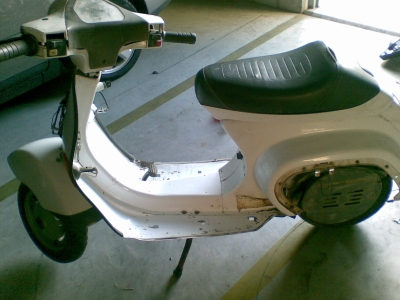

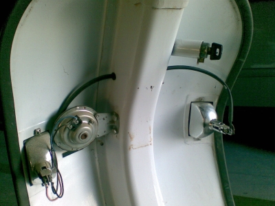

Allora ieri ho speso 40 euro per una batteria originale, una candela, la chiave per avvitare svitare la candela e il cavo frizione.

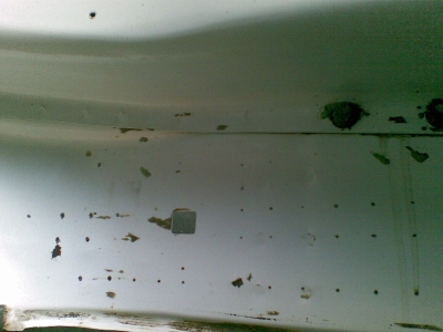

Dopo aver pulito la vespa (credo che non fosse mai stata lavata in 15 anni) ho smontato i tapetini in gomma (brutti e rotti) e il cassettino davanti alle ginocchia del quidatore, anch'esso malconcio (E poi è possibile montare un cassettino diverso, magari più piccolo?). Arrivando al telaio ho trovato solo una macchietta di ruggine, che risistemerò più avanti.

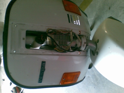

Poi ho smontato anche il "naso" anteriore e la plastica del manubrio rotto. A tal proposito ho due domande: è possibile installare un musetto diverso, tipo quello della PX, perchè a mio avviso quello della HP è orribile? Ed è possibile montare le plastiche del manubrio di un altro modello perchè questo è veramente orribile???

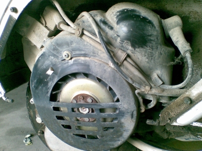

Alla fine, seguendo le vostre indicazioni ho montato senza problemi il cavo frizione. Oggi passerò al lavaggio della zona del motore; a proposito come lavo il motore?? C'è un modo magai non troppo complesso per staccarlo per pulirlo al meglio, o mi conviene lasciarlo su visto che non sono proprio un meccanico provetto?
Grazie a tutti per l'aiuto, allego qualche foto della vespa

mofo anche io ho un hp come la tua solo che la mia è blu metallizzato!!alloora ti dico subito che nn ti conviene mettere un bauletto più piccolo xchè primo andresti a perdere un po di comodità e poi perderesti di estetica!!x quanto riguarda il nasello penso si popssa mettere quello di un'altra vespa purchè l'aggancio sia quello!! x il motore intendi fare solo una pulita generale(all'esterno dei carter),oppure vuoi proprio smontare il motore?? cmq in qualunque caso ti consiglio di dare un'occhiata alla faq del nostro sito,che è curata nei minimi particolare!! http://www.vespaforever.net/forum/topic.asp?TOPIC_ID=1752 spero di esserti stato d'aiuto!!ciao |

Posso pulire la parte esterna del motore con la vaporella?? Perchè è proprio sporca (sporco misto olio).
Prima di provare a mettere la miscela e cercare di accendere il motore, devo fare qualcos'altro? (di manutenzione intendo) |

mofo ma tu vuoi stravolgerla quella vespa,se nn ti piaceva l'hp xchè l'hai presa,vuoi cambiare il volante,il bauletto,il nasello,alla fine verrà fuori un mix di vespe che nn daranno una bella estetica,a mio parere!!cmq mi sembra, che puoi montare il manubbrio del pk,che è più snello!!prima di metterla in moto controlla che il carburo sia pulito bene,con i relativi getti(se la vespa è originale il ciclerio va al 58),e mettila in moto con la piedivella!! |

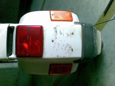

| L'ho trovata, è secondo me è tra le più brutte vespe prodotte. Mi piacerebbe montarle il nasello e il manubrio della pk....sapete se è possibile togliere la plastica posteriore che incorpora la luce di stop? |
1886 Messaggi |
Inserito il - 10/09/2007 : 19:14:12
| si la puoi togliere |
