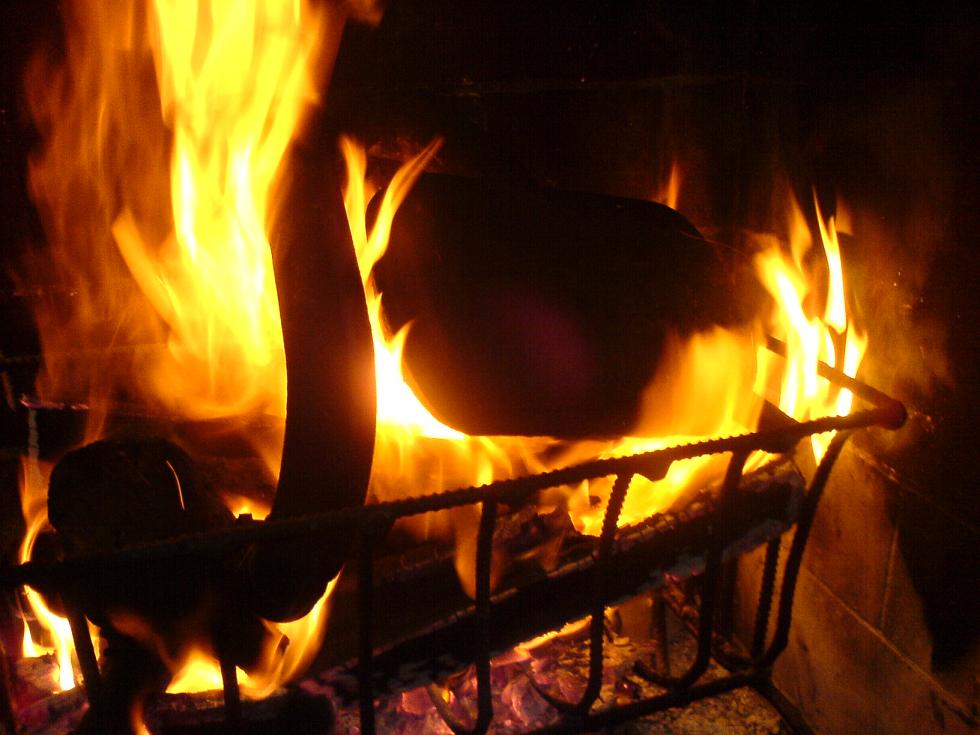

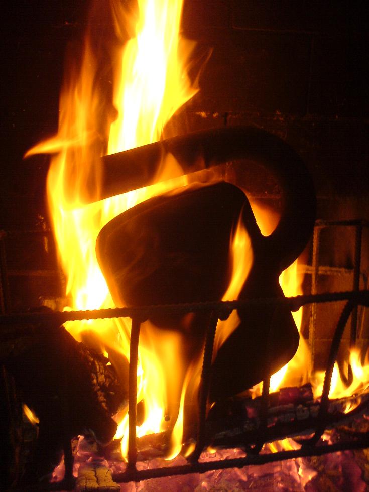

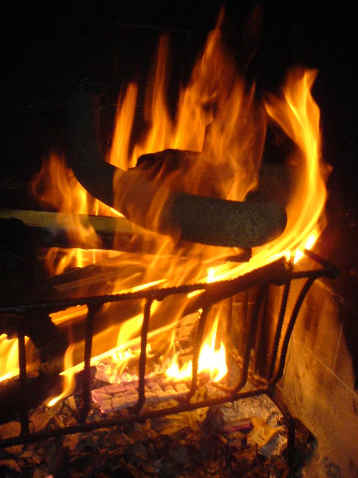

Inserito il - 26/02/2008 : 14:37:06  Mostra Profilo Invia a dnyele un Messaggio Privato
eccola qua? Padellino alla brace!!
..è venuta da DIO!!

Inserito il - 26/02/2008 : 15:10:54  Mostra Profilo  Clicca per vedere l'indirizzo MSN di Anonimo Vespaiolo Invia a Anonimo Vespaiolo un Messaggio Privato
BUONA??

Inserito il - 26/02/2008 : 15:20:19  Mostra Profilo  Visita l'Homepage di Francy88 Invia a Francy88 un Messaggio Privato
ooo!!
ATTENTO!!
sta bruciando troppo!!
Eugenio, passami il rosmarino che gli do una spennellata di olio per diminuire le fiamme...
